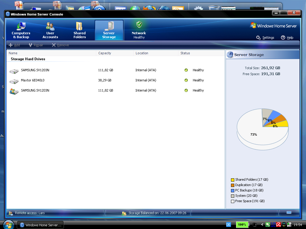

Hiho,
also ich wollte mich mal erkundigen, ob das "Storage balancing" bei Euch läuft. Ich habe den RC gerade erst installiert - Asche auf mein Haupt - , doch habe ich festgestellt, dass es nicht läuft. Duplicating läuft auch nicht... Ich bin doch etwas verwundert.
Mich wundert noch mehr, dass er, wie auf dem Screenshot zu sehen ist den Speicher für die Duplizierung schon reserviert hat, doch noch nicht aktiv geworden ist. Schließlich hätte er das innerhalb der letzten 10 Stunden doch schon mal machen können... "Reserviert" hatte er ihn in dem Moment, als ich das Dublizieren aktiviert habe...
- balancing.jpg (404.5 KiB) 3582 mal betrachtet

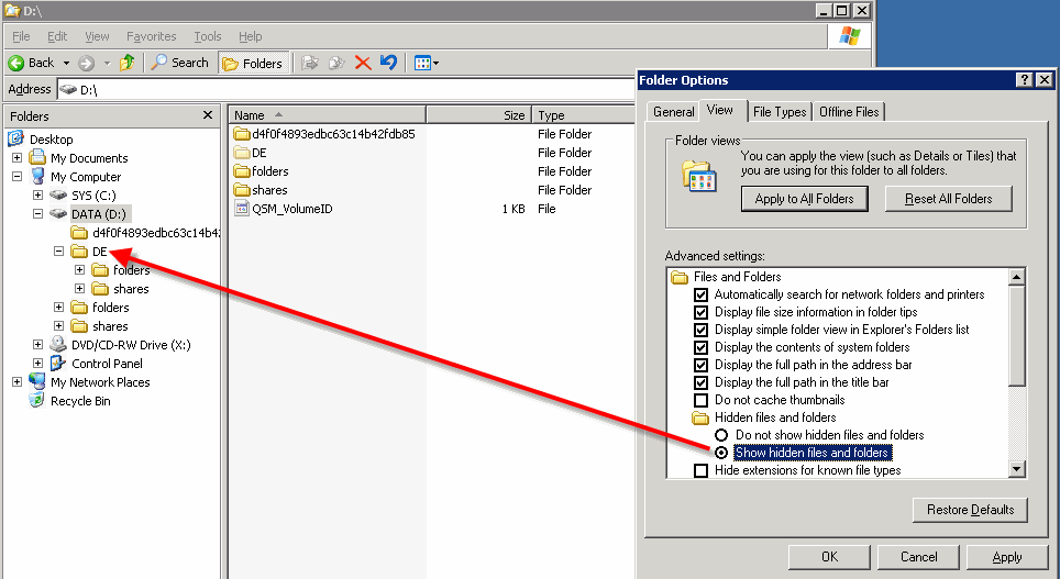

Hi Lars,
schaue doch mal wie auf dem Bild gezeigt ob die Ordner auf dem Server bei dir auch vorhanden sind.
Wenn Ja läuft das Storage balancing.
Mike
Mike
- Storage balancing.gif (30.24 KiB) 3562 mal betrachtet

Re: Storage balancing - läuft es beim RC?
JA, dass ist das Problem, das DE ist da, aber es ist leer...
Ich bin ja mal gespannt und suche weiter...
