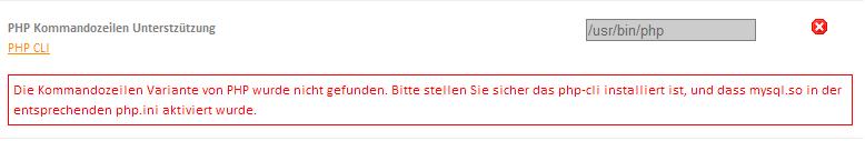

Ich habe folgendes Problem.
Ich soll für einen seinen Server einrichten.
Er will warum auch immer ein Video Tool wie youtube drauf haben.
Im Netz habe ich OStube gefunden.
Bloß bei der Instalation komme ich nicht weiter.
Auf dem Server habe ich folgendes Instaliert:
whiist (für die Webseitenweiterleitung)
SQL Datenbak und
PHP
Bloß beim Instalieren bekomme ich folgende fehlermeldung:
(Siehe Bild)
Kann mir jemand sagen wie ich diesen Fehler behebe, am besten peer TUT, da ich in WHS ein anfänger bin.
Vielendank schonmal im voraus.

Kann mir da keiner helfen oder ein anderes Programm empfehlen???

Re: PHP CLI
ich würde mal vermuten dass du dem OStube nicht den korrekten installationsort von php mitgeteilt hast. so wie es ausschaut, sucht OStube unter /usr/bin/php, das ist aber ein linux pfad. also die entsprechende config datei suchen und den korrekten php pfad eintragen.
gruß noopsies
gruß noopsies
