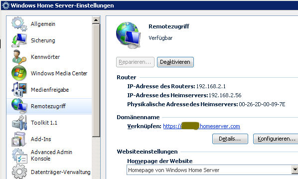

Wo?
Na hier:

Tja, du hast recht und ich bin auch blöd ;) aber irgendwo ging das, ich weiß nur nicht mehr wo :oops:
Wo?
Na hier:
aber da wird ja nur das angezeigt, was du dort eingetragen hast

zu 2. Nunja, "Eintragen" ist da nicht das richtige Wort. Wenn ich auf konfigurieren klicke, werde ich mittels einer Art Wizard geführt, wo ich u.a. Live-ID und Domänenname eingeben muss. Der Domänenname wird abgefragt und wenn noch frei dann nach dem Wizard hinter "Verknüpfen:" angezeigt. So richtig zwingend meinen alten D-Namen eintragen kann ich nirgends.
