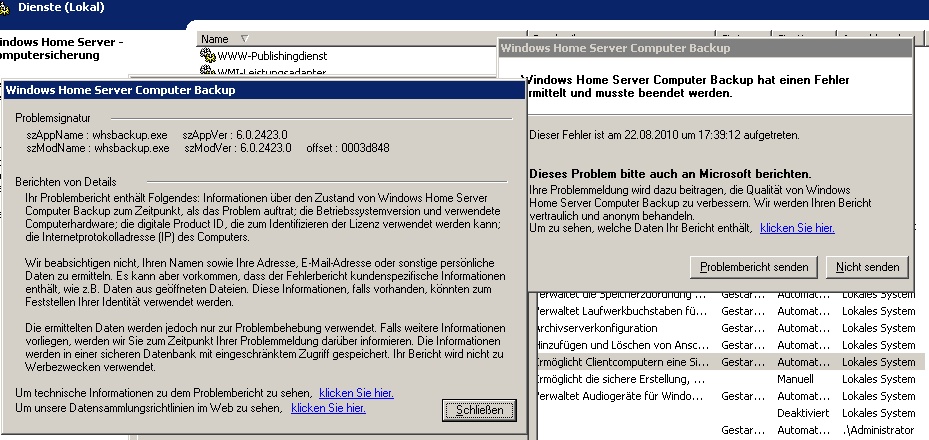

Seid heute bekomme ich beim starten des WHS die folgende Fehlermeldung.
"Windows Homeserver Computer Backup hat einen Fehler ermittelt und mußte beendet werden"

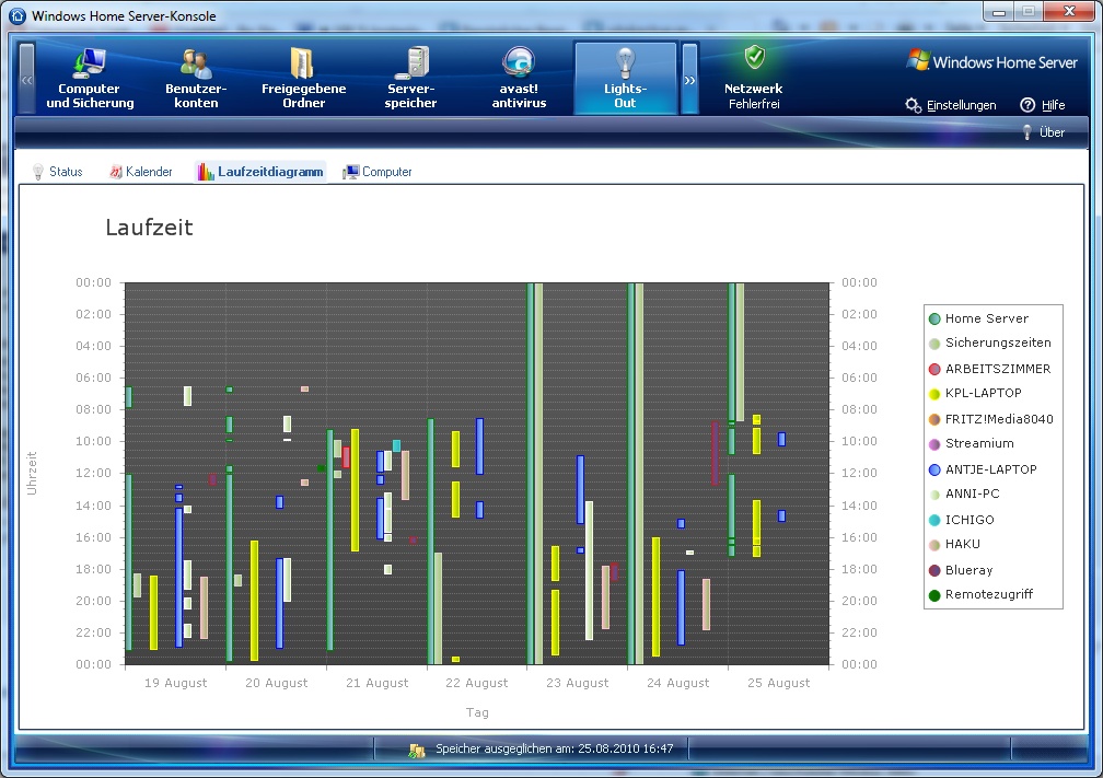

Einen Bild habe ich noch.....

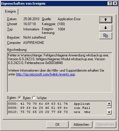

Das stand dort.....

Beitrag von sTunTe »
:roll:
Wo kein Fehler ist, kann ich auch keinen feststellen.
Sehe ich das richtig, dass der "Fehler" in der Ereignisanzeige nicht vom Typ "Fehler", sondern nur vom Typ "Information" ist?
Also kein rotes "X" als Symbol, sonder eine weiße Sprechblase mit einem blauen "i" darin?
