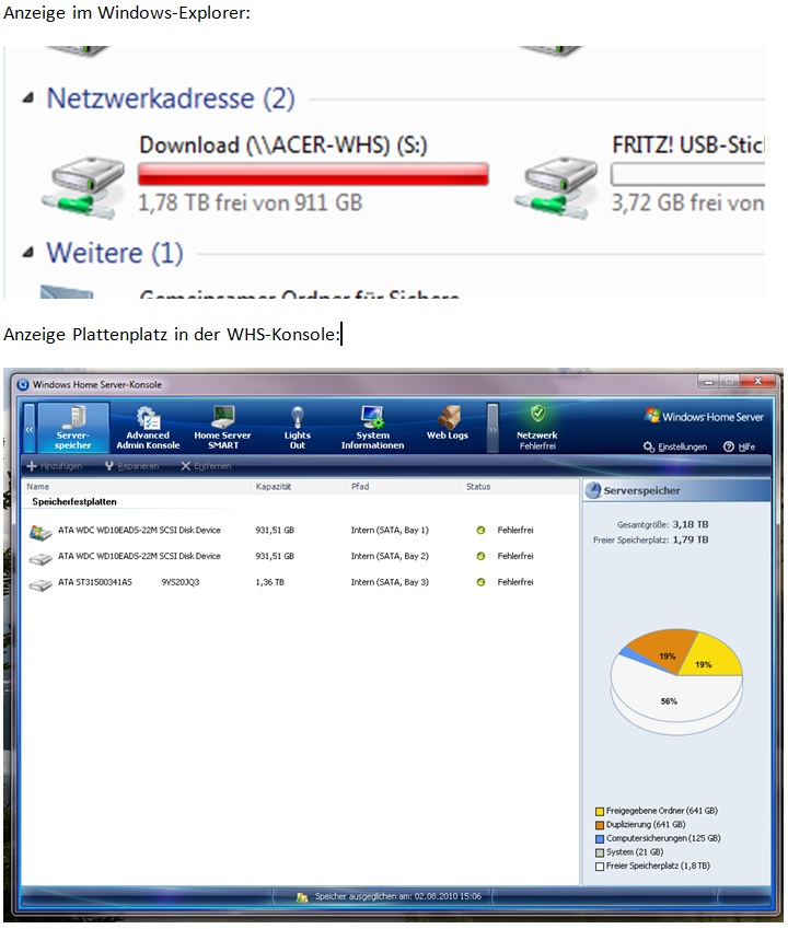

wenn ich einen Share meines Acer WHS H341 lokal unter Windows 7 als Netzwerklaufwerk verbinde, erhalte ich eine falsche Ansicht bei der Laufwerksgröße bzw. beim noch zur verfügung stehenden Plattenplatz -> siehe Anlage.
Ist das ein bekanntes Problem und wenn ja, wie kann ich das lösen? Die Anzeige an sich wäre mir egal, aber die Sicherung von Windows 7 bricht immer ab weil sie meint, es wäre kein Plattenplatz am Sicherungsort (=WHS) mehr verfügbar.
Hat jemand eine Idee?

ja ... gar nicht ...bworld hat geschrieben:Ist das ein bekanntes Problem und wenn ja, wie kann ich das lösen?
dann kopiere nicht auf ein verbundenes Laufwerk, sondern auf die UNC ...bworld hat geschrieben:die Sicherung von Windows 7 bricht immer ab weil sie meint, es wäre kein Plattenplatz am Sicherungsort (=WHS) mehr verfügbar

OK danke, gibt's dazu irgendwelche Links bzw. Quellangaben im Netz, ich habe nix gefunden. Würde mich einfach interessieren mehr dazu zu lesen ...pfaelzer hat geschrieben:ja ... gar nicht ...
Ich hatte als Sicherungsziel den UNC-Pfad angegeben und trotzdem bricht die Sicherung wegen zu wenig Speicherplatz ab?dann kopiere nicht auf ein verbundenes Laufwerk, sondern auf die UNC ...

z.B. einige zig mal hier im Forumbworld hat geschrieben:OK danke, gibt's dazu irgendwelche Links bzw. Quellangaben im Netz, ich habe nix gefunden. Würde mich einfach interessieren mehr dazu zu lesen ...pfaelzer hat geschrieben:ja ... gar nicht ...
Normaler Filezugriff unter Windows klappt problemlos ... aber ich sichere auch nicht mit dem W7-Tool, dafür habe ich doch den WHS (der macht das besser)Ich hatte als Sicherungsziel den UNC-Pfad angegeben und trotzdem bricht die Sicherung wegen zu wenig Speicherplatz ab?dann kopiere nicht auf ein verbundenes Laufwerk, sondern auf die UNC ...

Ist aber einfach erklärt: Der WHS macht jeden Tag eine Sicherung. Ich will aber nur einmal die Woche sichern und das kann ich mit der Win7-Sicherung besser konfigurieren. Ich habe beim WHS zumindest noch keine Einstellung gefunden mit der ich die Sicherung von "täglich" auf "wöchentlich" umstellen könnte? Ausserdem hat mein PC ein Problem mit dem Ruhezustand und wacht daraus nicht mehr auf. Insofern müsste ich den PC jeden Tag nachts laufen lassen, damit der WHS sichern kann. Mit der Win7-Sicherung muss ich ihn nur von So auf Mo Nacht anlassen ...

jeder darf sich den Aufwand machen, den er für sein Glück braucht ...bworld hat geschrieben:also überzeugt mich
PS: hier im Forum ist mehrfach beschrieben, wie man im Taskplaner eine Batchdatei aufrufen kann und somit z.B wöchentlich sichern kann, wenn man das so will ...

hast du zufällig einen entsprechenden Link parat? Zweite, und wichtigere Frage, ich nehme an die von dir beschriebene Batch Datei per Taskplaner betrifft nur die Clientsicherung, nicht die Sicherung des Homeservers bzw. der Homeserver Shares?

sicher ... click mich ...earens hat geschrieben:hast du zufällig einen entsprechenden Link parat?
ja, wobei ich der Meinung bin "kommt halt d'rauf an, machbar ist vieles" ... die WHS-Standardsicherung (diese ist nicht als Task planbar) geht sinnvollerweise davon aus, dass eine Sicherung der Shares auf ein externes Medium geschieht, denn ansonsten wäre es ja keine Sicherung ... und wenn man eine z.B. USB-Platte anklemmt, kann man auch einen Startknopf drücken ...earens hat geschrieben:ich nehme an die von dir beschriebene Batch Datei per Taskplaner betrifft nur die Clientsicherung, nicht die Sicherung des Homeservers bzw. der Homeserver Shares?
Wenn du mit "Sicherung" meinst, dass Inhalte des WHS auf ein ständig verfügbares Medium im LAN gesichert werden, ist dies sicher mit einem Sync-Tool möglich, welche üblicherweise als Task geplant werden können.
