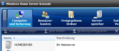

Wie funktioniert das?
Einfach eine externe Festplatte mit eSATA Anschluss kaufen, dann an den Homeserver hinten anstöpseln und dann?
Danke.
Re: Hot-Swap - HP Data Vault X312
über die Konsole als Sicherungsplatte hinzufügen ... und dann findest du das:
