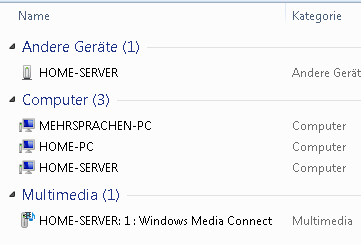

Da ich mir einen neuen Fernseher zugelegt habe habe ich die Medienfreigabe auf dem WHS aktiviert.
Nach einer kurzen Testphase habe ich festgestellt das die Funktion nicht wirklich brauchbar ist.
Mein Fernseher streamt nur MPG1 & MPG2, mit M2TS oder MKV kann er nichts anfangen.
Also habe die Medienfreigabe wieder deaktiviert, nur funktioniert das nicht richtig!
Es ist weiterhin die Windows Media Connect Freigabe vorhanden.
Hat dafür bereits jemand eine Erklärung oder Abhilfe gefunden?
Als letzt Maßnahme kann man ja noch den Media Connect Dienst deaktivieren.
Nur ob das nicht andere Probleme hervorbringt?
Viele Güße, Thorsten
