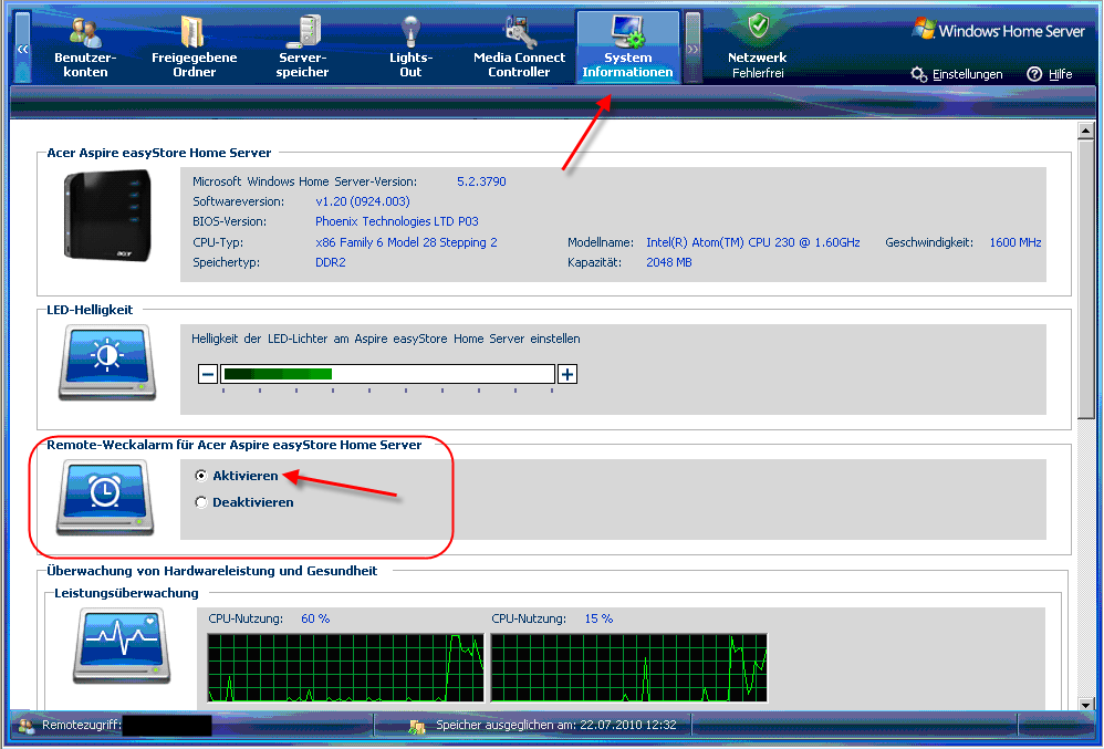

KJS hat geschrieben:So langsam gehen mir meine Ideen aus, kann jemand helfen? :(
Hast Du mal geschaut, ob unter "System Informationen" der Punkt "Remote-Weckalarm für Acer Aspire easyStore Home Server" auf "Aktivieren" steht?
Remote-Weckalarm
Remote-Weckalarm

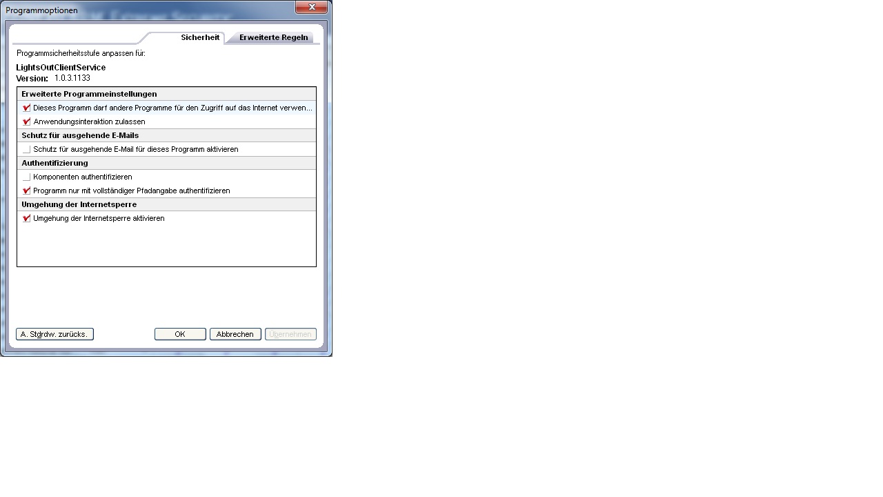

Es funktioniert jetzt! Sowohl "WOL MAC-Adresse Eigener-PC" als auch Lightsout schalten den WHS aus dem Standby.
DER SCHULDIGE: ZONEALARM !!!
Wenn ich ZoneAlarm stoppe, klappt das Aufwecken. Mit laufendem ZoneAlarm nicht, auch nicht, wenn WOL.EXE und Lightsout alle verfügbaren Rechte bekommen haben. Es hat also bei mir beim Booten des PC geklappt, weil Lightsout schneller war als Zonealarm.
Was genau innerhalb ZoneAlarm die Ursache ist, weiss ich noch nicht. Aber ich bleib am Ball....

man kann im ZoneAlarm zu einzelnen Programmen noch erweiterte Optionen angeben. Mit diesen hier klappt es nun:
Danke an alle + Gruß
