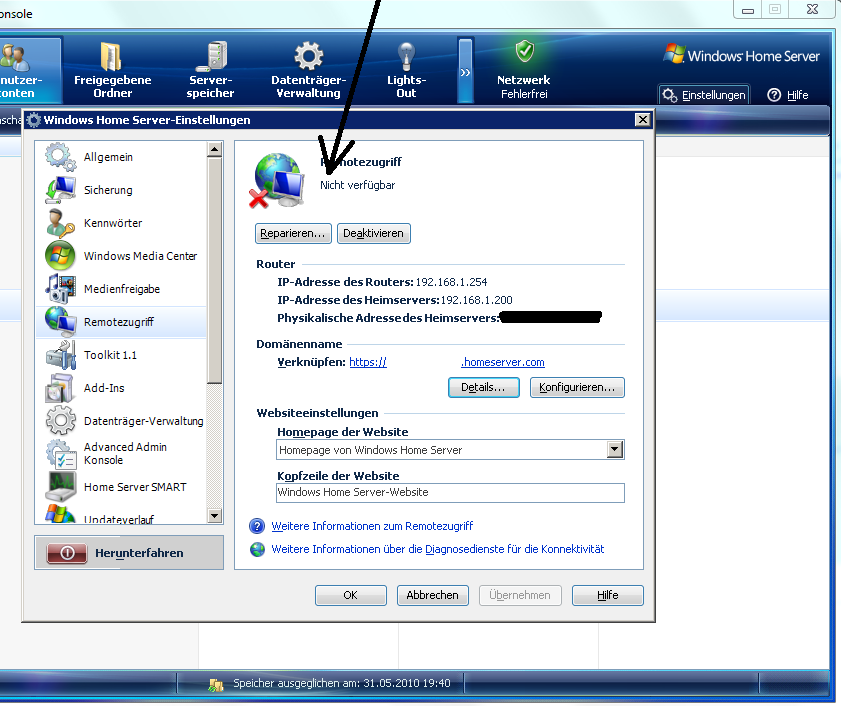

Am Samstag habe ich mir einen Acer Easystore H340 zugelegt. Installiert und eigentlich klappt alles prima, bis auf Folgendes:
Remote Access funktioniert nicht zu 100 Prozent. Es steht immer dort: Not Availabel
Ich habe eine AirPortExtreme und weiß, dass diese UpNp nicht unterstützt. Mit einem Tutorial aus dem home-server-blog habe ich es hinbekommen, dass meine Website xxx.homeserver.com über das Internet erreichbar ist. Nur fehlt mir nun leider dort der Menüpunkt "Computer".
Kann mir jemand sagen, was ich machen muss, damit der Remote Access endlich funktioniert.

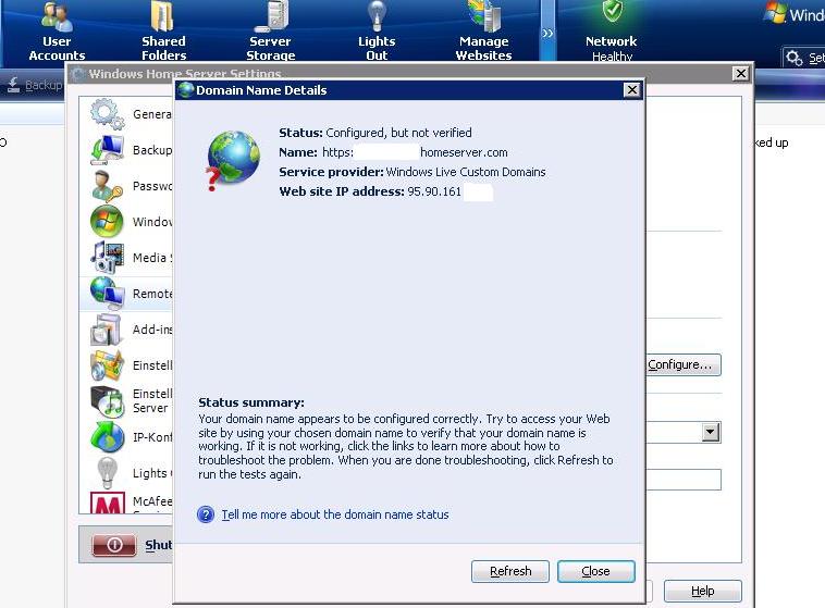

Bei mir erscheint Folgendes:
- Unbenannt.JPG (63.41 KiB) 2060 mal betrachtet

Hast Du bei diesen Screenshot auch auf "Refresh" gedrückt, sieht bei mir nämlich genauso aus wenn ich nur auf "Details" klicke?

Blöde Frage, wie refreshe ich das? F5 drücken? Es kommt auf jeden Fall immer dieses Fenster wenn ich auf Details klicke

pfaelzer
- Beiträge: 2360
Re: Remote Access mit AirPortExtreme, wer kann helfen?
Gruß Werner
und auf diesem "Detailfenster" ist unten ein "aktualisieren".Button ...charles hat geschrieben:wie refreshe ich das? F5 drücken? Es kommt auf jeden Fall immer dieses Fenster wenn ich auf Details klicke
Gruß Werner

Oh Mann das war eine blöde Frage
Ich bin nicht zu Hause und hatte es nicht im Kopf, aber trotzdem hätte ich es auf dem Bild ja auch sehen müssen... Sorry!
Wenn ich heim komme werde ich es refreshen, mal sehen was dann passiert!
Besitzer eines Acer Easystore H340 mit 2 x 1 TB.
charles
- Beiträge: 16
- Registriert: 31. Mai 2010, 16:19
Ok ich habe es nun refreshed und es FUNKTIONIERT - vielen Dank!!!
