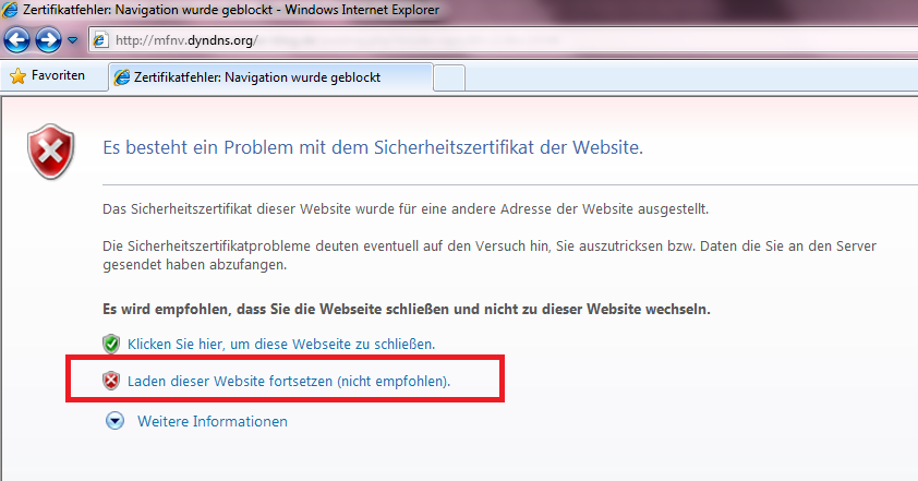

DynDNS habe ich bei mir im Router eingetragen, der WHS selbst arbeitet mit dem homeserver.com-Account.
Die Zertifikatwarnung kann man ja ggf. wegklicken (Zur Seite fortsetzen - nicht empfohlen oder so aehnlich steht das dann im IE als eine der Auswahlmoeglichkeiten).

Hai,
genau das mit dem "Zur Seite fortsetzen" hat der IExplorer bzw. Firefox nicht angezeigt. Siehe die unterstrichenen Texte im 1. Beitrag

Das ist aber nicht das Standardverhalten, wie ich es kenne. (Habe es eben nochmals mit Win 7 x64 und IE 8 mit einem internen und einem externen Server getestet und es ist auch noch so.)
Es ist natuerlich nicht auszuschließen, dass beispielsweise in eurem Firmennetz die Voreinstellungen restriktiver gemacht wurden oder eine installierte Sicherheitssoftware dazwischenfunkt.
