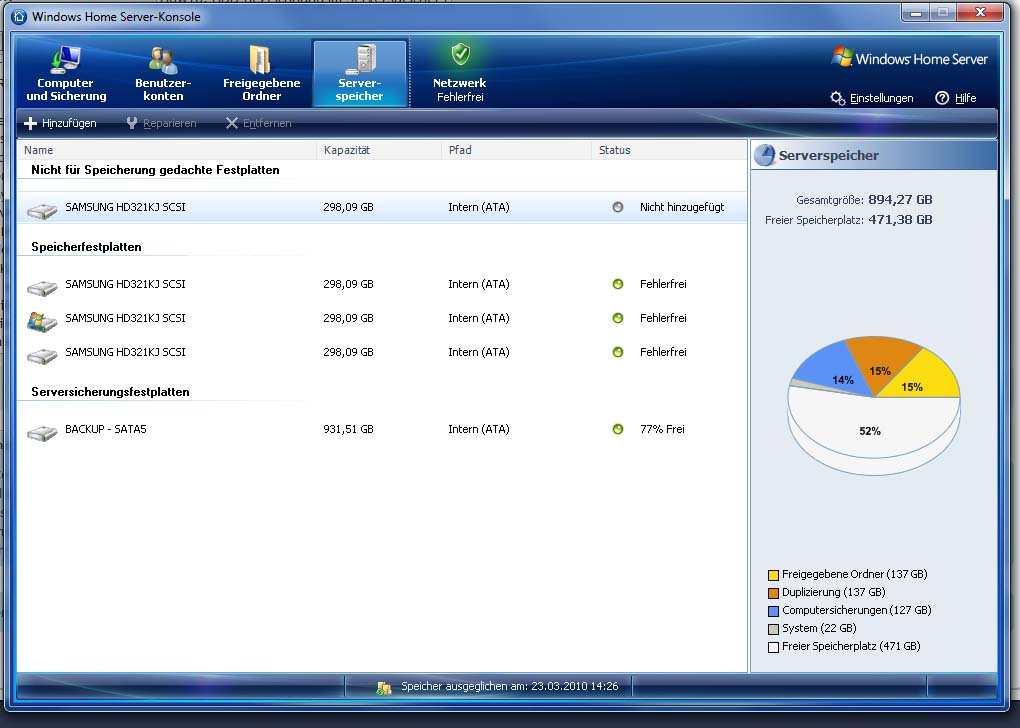

Der WHS benennt die HDDs des Serverspeichers bei der Installation entsprechend der hardwareseitigen Herstellerbezeichnung. Im Gegensatz zur Bezeichnung der Serversicherungsfestplatten - hat der Administrator bei der Namensgebung keinen Einfluß. Zudem sortiert der WHS die HDDs im Serverspeicher NICHT nach der Reihenfolge der physikalischen Anschlüsse, SONDERN nach der internen, unsichtbaren Geräte-UID.
Bei mehreren baugleichen HDDs hat das zur Folge, dass alle verbauten Festplatten identisch bezeichnet werden und aufgrund des WHS-internen Sortiermechanismus nicht erkennbar ist, welche Platte an welchem Anschluß hängt.

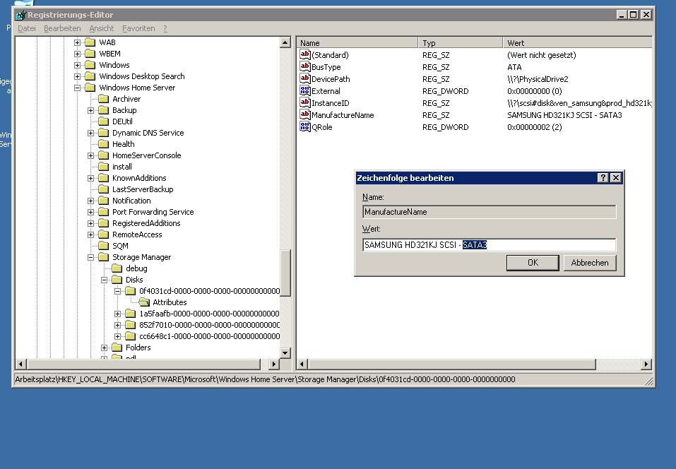

3. Im Registrierungseditor die Schlüsselstruktur erweitern über: HKEY_LOCAL_MACHINE -> SOFTWARE -> Microsoft -> Windows-Home Server -> Storage Manager -> Disks
4. Unter "Disks" findet man Unterschlüssel der Art "0f4031cd-..." . Jeder dieser Unterschlüssel repräsentiert eine HDD des Serverspeichers. Durch Erweitern der Schlüssel erhält man jeweils den Unterschlüssel "Attributes".
5. Durch Öffnen von "Attributes" erhält man Informationen / Zugriff auf einige Attribute der betreffenden HDD.
6. Informationen über den physikalischen Anschluß erkennt man über den Eintrag bei "DevicePath". Durch Eintragungen der Art "\\?\PhysicalDrive0" läßt sich z.B. der SATA-Anschluß erkennen. Da die Zählung bei 0 beginnt, erkennt man aus "...Drive0" = SATA1, "...Drive1" = SATA2, etc.. Hier werden selbstverständlich KEINE Änderungen vorgenommen.

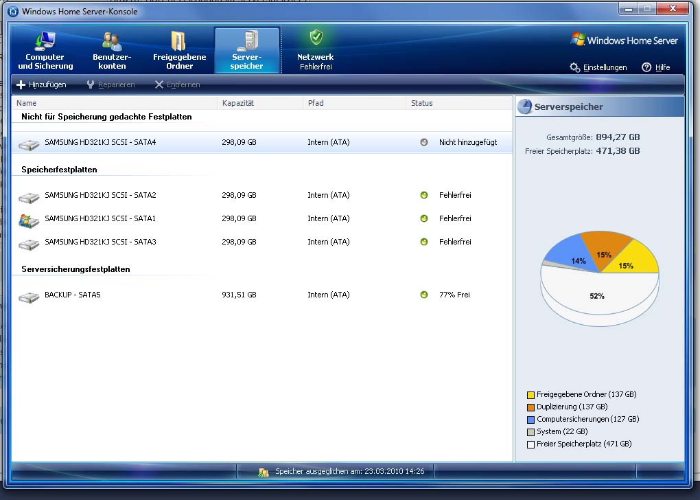

7. Die HDD-Bezeichnung findet man unter "ManufactureName". Durch Doppelklick auf ManufactureName öffnet sich der Editor und man kann den Namen beliebig ändern. Ich habe für mich einfach die SATA-Anschluß-Nr an die Originalbezeichnung angehängt, z.B. "SAMSUNG HD321KJ SCSI - SATA3", etc.
8. Das wiederholt man für jede installierte HDD des Serverspeichers.
9. Registrierungseditor schließen und Server neu starten (sonst wird der neue Eintrag in der Konsole nicht sichtbar).
10. Beim nächsten Aufruf der Konsole sind unter Tab "Serverspeicher" die HDDs jetzt neu bezeichnet und Ihrer SATA-Anschluß-Nr nach erkennbar.
