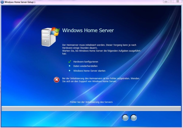

Nachdem bei meinem Belinea o.Center die Betriebsanzeige ununterbrochen zu blinken begann und kein Zugriff mehr möglich war, habe ich entschlossen das System gemäss Benutzerhandbuch mit USB-Stick und DVD wiederherzustellen.
- Nach Aufspielen der WHS Connector Software ab DVD geht es nach der Hardware Konfiguration nicht mehr weiter. Vgl. Anhang A und B.

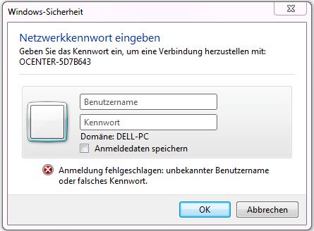

- Der erstellte "Shared Folder" verlangt ein mir unbekanntes Netzwerkkennwort. Obwohl ich bei WHS und Notebook etc. das gleiche Passwort habe,
erfolgt kein Zugriff. Vgl. Anhang C.
Weiss jemand was das Problem ist und wie das ohne Datenverlust zu lösen ist?
