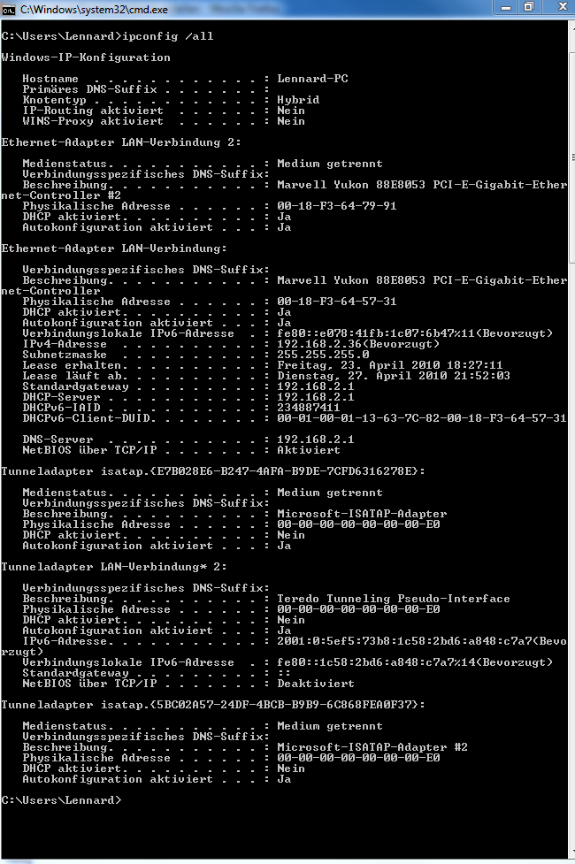

hier ist jetzt einiges per PN gelaufen ...
Lenson hat geschrieben:Jetzt werden unter Details überall grüne Haken angezeigt.
Allerdings werde ich lokal immernoch auf die Konfigurationssaeite meines Routers geleitet.
mach mal auf dem Client ein ipconfigure /all und poste das Ergebnis hier
PS ich war übrigens gerade auf dem WHS ... klappt ja :D
