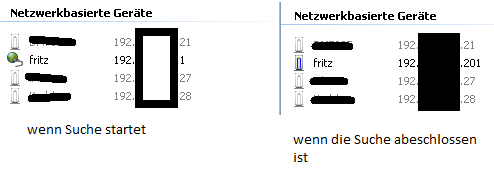

Hallo ich hoffe Ihr könnt mit weiterhelfen,
ich nutze Lights-Out (Version 1.0.1.1038) auf meinem Server (Eigenbau) zur Sicherung meines Netzwerkes seit einiger Zeit und bin sehr zufrieden.
Nun will ich über eine VPN-Verbindung aus dem Internet auf den Server zugreifen.
In meiner Fritz!Box 7170 habe ich WOL installiert das den Server bei einem ankommenden RUF aufweckt. Der Zugriff via VPN auf den Server klappt auch immer.
Nun habe ich das Problem das der Server vier WHS Computer überwacht und wenn nach 10 Minuten keiner mehr aktiv ist runter fährt.
Die Überwachung des VPN Clients als netzwerkbas. Gerät kann nicht genutzt werden, da Light-Out unter der gleichen MAC-Adresse sowohl die Fritz!Box (192.x.x.1) als auch den Client (192.x.x.201) findet und damit nicht zurecht kommt ( s.Bild)
Im ARP des Servers sind
Internetadresse Physikal. Adresse Typ
192.x.x.1 00-1a-4f-eb-d1-7e dynamisch
192.x.x.22 00-1a-4d-5b-02-1c dynamisch
192.x.x.201 00-1a-4f-eb-d1-7e dynamisch
beide Adressen zu sehen.
Gibt es eine Idee?
/Bernhard

- WHS.png (7.46 KiB) 1019 mal betrachtet

Installier mal bitte die letzte aktuelle Testversion http://www.axonet.de/whs/beta1/LightsOu ... 1.1078.msi
und schick mir dann davon die Logs.

Danke für die schnelle Antwort, ich habe leider gebummelt.
Die neue Version ist installiert.
Das Log folgt morgen.
Ergänzung: jetzt mit log
/Bernhard
/Bernhard
