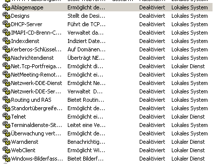

Hallo.
Kurz nach der Installation machte mein neuer Acer H340 schon Probleme, ich vermute den McAfee dahinter (siehe hier: viewtopic.php?f=10&t=9889)
Der WHS war über die Console nicht mehr zu erreichen, per Remotedesktop aber schon. Ich habe dann McAfee deinstalliert, aber weiterhin kein Kontakt über die Console. Entgegen meines ersten Impulses, einfach ein Recovery zu machen, habe ich dann versucht, die Console vom Serverdesktop aus zu starten und bekam promt die Fehlermeldung, dass ein Serverdienst nicht läuft. Also in services.msc reingeschaut und siehe da, ALLE WHS-Services waren auf "deaktiviert" gestellt! Das muss eigentlich McAfee während der versuchten Aktivierung gemacht haben, oder? Ich war zumindest bis zu diesem Zeitpunkt nur per Console auf dem WHS, er lief gerade mal zwei Stunden.
Ich habe die WHS-Dienste dann auf "automatisch" gestellt, und voila, die Console ist wieder erreichbar. Nun sind aber noch etliche andere Dienste auf "deaktiviert" gestellt. Soll das so sein oder muss ich noch mehr Dienste selber aktivieren? Welche Dienste sind denn bei Euch auf "deaktiviert" gestellt?
Viele Grüße, Harald
Acer Easystore H340 3x750 GB
... und diverses anderes Gerät...
Re: Welche Dienste sind bei Euch deaktiviert?
deaktivierte Dienste.PNG (16.47 KiB) 920 mal betrachtet

Cool, danke ;-)
