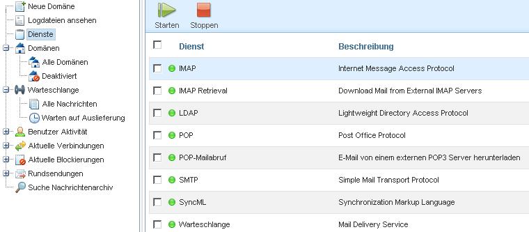

Re: SmarterMail, IMAP zu WHS
Ja, da stimme ich voll mit dir überein!
Bezüglich "sicher aktiv"!? siehe Anhang.
Gibt es noch weiter stellen, welche ich überprüfen könnte?
- dienst.JPG (39.74 KiB) 5448 mal betrachtet
- user.JPG (30.49 KiB) 5448 mal betrachtet
- domäne.JPG (38.13 KiB) 5448 mal betrachtet
Acer H340, 3,5 TB HDD
Ich meinte eigentlich, ob der Port (Firewall) freigeschaltet ist. Ansonsten sind deine Eistellungen wie bei mir..
Holger
