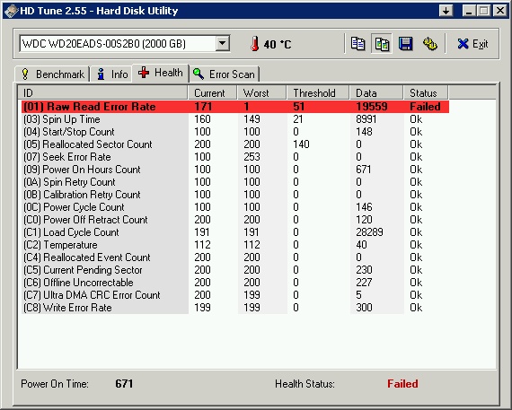

habe nach einem Upgrade meiner Festplatten (auf 2TB) mal zur Sicherheit ein Hard Disk Monitor Tool checken lassen, ob die Platten ok sind. Gut, daß ich's gemacht habe, denn HDTune zeigt mit bei einer der 2TB Platten (die problematische ist schon 2-3 Monate im Einsatz, allerdings nicht im 24 Stunden Dauerlauf, das WHS läuft höchstens abends mal ein paar Stunden) kritische Werte:
HDTune Test der problematischen Festplatte
Ich habe dann noch das Tool Everest laufen lassen, hier die Werte (Zum Vergleich die Werte einer anderen Platte als zweites). Zuletzt dann noch ein Test-Tool vom Festplatten-Hersteller Western Digital, auch das sagt: "kritisch"!
Problemtische Platte laut HDTune und Western Digital Festplatten Test Tool (WDC WD20EADS-00S2B0)

Meine Frage an Euch: WIE kritisch? Sind schon Daten verloren?
Ich bin durch googeln auch nicht wirklich schlauer geworden, weil nirgends etwas zu finden ist, was mir eine Einschätzung der Werte ermöglicht, im speziellen die hohen Werte (19559) bei Raw Error Read Rate.
Ich habe jetzt auf jeden Fall zur Sicherheit eine weitere 2TB-Platte extern in den Pool eingebunden und per Home Server Konsole bei der problematischen Platte "entfernen" ausgewählt, damit die Daten auf die anderen Platten im Pool überspielt werden und ich die problematische Platte anschließend aus dem WHS entnehmen kann zur weiteren Diagnose und ggf Austausch beim Händler.
Nur: ich weiß ja nicht, welche Daten auf der Platte beschädigt worden sind!
Wie kann ich sicherstellen, daß meine Daten auch wirklich alle sauber sind, daß alles überspielt wurde, daß einzelne Dateien nicht beschädigt wurden? Ich habe zwar alles auf externen Platten als Backup, weil es teils unwiderbringliche Daten sind, aber ich möchte schon gerne wissen, ob ich irgendwie feststellen kann, welche Dateien eventuell beschädigt wurden, um sie auch wiederherzustellen - bei 6 - 7 TB an Daten macht man das ja nicht einfach mal so...

Die Ausgabe von HDTune ist leider irreführend, die Raw Read Error Rate ist nur ein Indiz, kritisch ist die Zeile:
C5 Current Pending Sector Count 0 200 200 230
Das heisst nämlich 230 Sektoren sind schon als defekt vorgemerkt, die erscheinen beim nächsten Schreibzugriff auf diese Sektoren dann unter
05 Reallocated Sector Count 140 200 200 0
Die Daten in diesen 230 Sektoren sind bereits futsch, daher würde ich die Platte als defekt beim Hersteller reklamieren.
