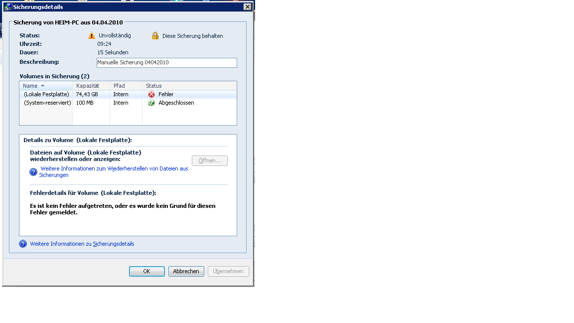

ich habe ein Problem mit meiner Sicherung. Ich habe einen PC und ein Notebook und wenn ich diese vom WHS sichern lasse schmiert immer
der WHS ab. Ich muss ihn dann Stromlos machen und neu starten. Das lustige ist, die erste Sicherung hat funktioniert. Sowohl auf meinem Notebook als auch auf meinem PC. Hat jemand eine Idee woran das liegen kann?

Hier das Log von meinem PC, die auf dem Server zeit keinen Fehler an.
reated at 04.04.2010 09:25:00
***** Started at 04.04.2010 09:25:00 ***
[1]100404.092500.3695: Status: Start
[1]100404.092500.6347: Status: Connect to server HOME-SRV, session df9b81e4-5716-424f-88de-96ada73b4483, protocol 20
[1]100404.092501.9607: Status: Volume 33a96b54-2f59-11df-ace4-806e6f6e6963 = (System-reserviert)
[1]100404.092501.9607: Status: Volume 33a96b55-2f59-11df-ace4-806e6f6e6963 = C:
[1]100404.092502.3039: Status: Acquire volume shadows
[1]100404.092503.1931: Status: Volume 1 of 2 is (System-reserviert) size 104857600 used 29503488
[1]100404.092503.2399: Status: Start volume (System-reserviert) using \\?\GLOBALROOT\Device\HarddiskVolumeShadowCopy1
[1]100404.092503.2711: Status: Volume (shadow) size 104853504 used 58859520
[1]100404.092503.3491: Status: File records: 90 sent, 15 changed, 15 metadata, 90 received (bytes sent=0 received=1656)
[1]100404.092503.3491: Status: Prepare fixups: total restore size 98435072
[1]100404.092503.3491: Status: Determine changed: scan 2515 size 10301440
[1]100404.092503.4115: Status: Determine changed: scanned 2515 of 6178 total with 4 fixups (bytes sent=49636 received=0)
[1]100404.092516.0163: Status: Server phase Reorganize1 complete
[1]100404.092516.0163: Status: Send changed: 161 requested of 2515 total
[1]100404.092516.0319: Status: Send changed: 161 sent with 0 fixups (bytes sent=655360 received=55)
[1]100404.092516.0475: Status: AutoExclusion ShadowVolumes 33554432
[1]100404.092516.0475: Status: Total size of excluded files 33554432
[1]100404.092516.0475: Status: File exclusion ShadowVolumes size 33554432 for \System Volume Information\1{3808876b-c176-4e48-b7ae-04046e6cc752}
[1]100404.092556.7480: Error: ReconnectableStream: Read catch IOException Von der Übertragungsverbindung können keine Daten gelesen werden: Eine vorhandene Verbindung wurde vom Remotehost geschlossen., generation 1, reconnect
[1]100404.092617.7924: Error: ReconnectableStream: TryReconnect catch SocketException Ein Verbindungsversuch ist fehlgeschlagen, da die Gegenstelle nach einer bestimmten Zeitspanne nicht richtig reagiert hat, oder die hergestellte Verbindung war fehlerhaft, da der verbundene Host nicht reagiert hat 192.168.1.5:8912, generation 2, reconnect
[1]100404.092617.7924: Error: ReconnectableStream: reconnect attempt failed, waiting
[1]100404.092648.8521: Error: ReconnectableStream: TryReconnect catch SocketException Ein Verbindungsversuch ist fehlgeschlagen, da die Gegenstelle nach einer bestimmten Zeitspanne nicht richtig reagiert hat, oder die hergestellte Verbindung war fehlerhaft, da der verbundene Host nicht reagiert hat 192.168.1.5:8912, generation 2, reconnect
[1]100404.092648.8521: Error: ReconnectableStream: reconnect attempt failed, waiting
[1]100404.092719.8961: Error: ReconnectableStream: TryReconnect catch SocketException Ein Verbindungsversuch ist fehlgeschlagen, da die Gegenstelle nach einer bestimmten Zeitspanne nicht richtig reagiert hat, oder die hergestellte Verbindung war fehlerhaft, da der verbundene Host nicht reagiert hat 192.168.1.5:8912, generation 2, reconnect
[1]100404.092719.8961: Error: ReconnectableStream: reconnect attempt failed, waiting
[1]100404.092750.9103: Error: ReconnectableStream: TryReconnect catch SocketException Ein Verbindungsversuch ist fehlgeschlagen, da die Gegenstelle nach einer bestimmten Zeitspanne nicht richtig reagiert hat, oder die hergestellte Verbindung war fehlerhaft, da der verbundene Host nicht reagiert hat 192.168.1.5:8912, generation 2, reconnect
[1]100404.092750.9103: Error: ReconnectableStream: reconnect attempt failed, waiting
[1]100404.092821.9238: Error: ReconnectableStream: TryReconnect catch SocketException Ein Verbindungsversuch ist fehlgeschlagen, da die Gegenstelle nach einer bestimmten Zeitspanne nicht richtig reagiert hat, oder die hergestellte Verbindung war fehlerhaft, da der verbundene Host nicht reagiert hat 192.168.1.5:8912, generation 2, reconnect
[1]100404.092821.9238: Error: ReconnectableStream: reconnect attempt failed, waiting
[1]100404.092852.9252: Error: ReconnectableStream: TryReconnect catch SocketException Ein Verbindungsversuch ist fehlgeschlagen, da die Gegenstelle nach einer bestimmten Zeitspanne nicht richtig reagiert hat, oder die hergestellte Verbindung war fehlerhaft, da der verbundene Host nicht reagiert hat 192.168.1.5:8912, generation 2, reconnect
[1]100404.092852.9252: Error: ReconnectableStream: reconnect attempt failed, waiting
[1]100404.092923.9232: Error: ReconnectableStream: TryReconnect catch SocketException Ein Verbindungsversuch ist fehlgeschlagen, da die Gegenstelle nach einer bestimmten Zeitspanne nicht richtig reagiert hat, oder die hergestellte Verbindung war fehlerhaft, da der verbundene Host nicht reagiert hat 192.168.1.5:8912, generation 2, reconnect
[1]100404.092923.9232: Error: ReconnectableStream: reconnect attempt failed, waiting
[1]100404.092954.9325: Error: ReconnectableStream: TryReconnect catch SocketException Ein Verbindungsversuch ist fehlgeschlagen, da die Gegenstelle nach einer bestimmten Zeitspanne nicht richtig reagiert hat, oder die hergestellte Verbindung war fehlerhaft, da der verbundene Host nicht reagiert hat 192.168.1.5:8912, generation 2, reconnect
[1]100404.092954.9325: Error: ReconnectableStream: reconnect attempt failed, waiting
[1]100404.093025.9355: Error: ReconnectableStream: TryReconnect catch SocketException Ein Verbindungsversuch ist fehlgeschlagen, da die Gegenstelle nach einer bestimmten Zeitspanne nicht richtig reagiert hat, oder die hergestellte Verbindung war fehlerhaft, da der verbundene Host nicht reagiert hat 192.168.1.5:8912, generation 2, reconnect
[1]100404.093025.9355: Error: ReconnectableStream: reconnect attempt failed, waiting
[1]100404.093056.9366: Error: ReconnectableStream: TryReconnect catch SocketException Ein Verbindungsversuch ist fehlgeschlagen, da die Gegenstelle nach einer bestimmten Zeitspanne nicht richtig reagiert hat, oder die hergestellte Verbindung war fehlerhaft, da der verbundene Host nicht reagiert hat 192.168.1.5:8912, generation 2, reconnect
[1]100404.093056.9366: Error: ReconnectableStream: No successful reconnections in 300 seconds, giving up
[1]100404.093056.9796: Error: ReconnectableStream: Flush catch IOException In die Übertragungsverbindung können keine Daten geschrieben werden: Eine vorhandene Verbindung wurde vom Remotehost geschlossen., generation 2, reconnect
[1]100404.093117.9883: Error: ReconnectableStream: TryReconnect catch SocketException Ein Verbindungsversuch ist fehlgeschlagen, da die Gegenstelle nach einer bestimmten Zeitspanne nicht richtig reagiert hat, oder die hergestellte Verbindung war fehlerhaft, da der verbundene Host nicht reagiert hat 192.168.1.5:8912, generation 3, reconnect
[1]100404.093117.9883: Error: ReconnectableStream: reconnect attempt failed, waiting
[1]100404.093148.9783: Error: ReconnectableStream: TryReconnect catch SocketException Ein Verbindungsversuch ist fehlgeschlagen, da die Gegenstelle nach einer bestimmten Zeitspanne nicht richtig reagiert hat, oder die hergestellte Verbindung war fehlerhaft, da der verbundene Host nicht reagiert hat 192.168.1.5:8912, generation 3, reconnect
[1]100404.093148.9783: Error: ReconnectableStream: reconnect attempt failed, waiting
[1]100404.093220.0105: Error: ReconnectableStream: TryReconnect catch SocketException Ein Verbindungsversuch ist fehlgeschlagen, da die Gegenstelle nach einer bestimmten Zeitspanne nicht richtig reagiert hat, oder die hergestellte Verbindung war fehlerhaft, da der verbundene Host nicht reagiert hat 192.168.1.5:8912, generation 3, reconnect
[1]100404.093220.0105: Error: ReconnectableStream: reconnect attempt failed, waiting
[1]100404.093251.0497: Error: ReconnectableStream: TryReconnect catch SocketException Ein Verbindungsversuch ist fehlgeschlagen, da die Gegenstelle nach einer bestimmten Zeitspanne nicht richtig reagiert hat, oder die hergestellte Verbindung war fehlerhaft, da der verbundene Host nicht reagiert hat 192.168.1.5:8912, generation 3, reconnect
[1]100404.093251.0497: Error: ReconnectableStream: reconnect attempt failed, waiting
[1]100404.093322.0974: Error: ReconnectableStream: TryReconnect catch SocketException Ein Verbindungsversuch ist fehlgeschlagen, da die Gegenstelle nach einer bestimmten Zeitspanne nicht richtig reagiert hat, oder die hergestellte Verbindung war fehlerhaft, da der verbundene Host nicht reagiert hat 192.168.1.5:8912, generation 3, reconnect
[1]100404.093322.0974: Error: ReconnectableStream: reconnect attempt failed, waiting
[1]100404.093353.1414: Error: ReconnectableStream: TryReconnect catch SocketException Ein Verbindungsversuch ist fehlgeschlagen, da die Gegenstelle nach einer bestimmten Zeitspanne nicht richtig reagiert hat, oder die hergestellte Verbindung war fehlerhaft, da der verbundene Host nicht reagiert hat 192.168.1.5:8912, generation 3, reconnect
[1]100404.093353.1414: Error: ReconnectableStream: reconnect attempt failed, waiting
[1]100404.093424.1755: Error: ReconnectableStream: TryReconnect catch SocketException Ein Verbindungsversuch ist fehlgeschlagen, da die Gegenstelle nach einer bestimmten Zeitspanne nicht richtig reagiert hat, oder die hergestellte Verbindung war fehlerhaft, da der verbundene Host nicht reagiert hat 192.168.1.5:8912, generation 3, reconnect
[1]100404.093424.1755: Error: ReconnectableStream: reconnect attempt failed, waiting
[1]100404.093455.2039: Error: ReconnectableStream: TryReconnect catch SocketException Ein Verbindungsversuch ist fehlgeschlagen, da die Gegenstelle nach einer bestimmten Zeitspanne nicht richtig reagiert hat, oder die hergestellte Verbindung war fehlerhaft, da der verbundene Host nicht reagiert hat 192.168.1.5:8912, generation 3, reconnect
[1]100404.093455.2039: Error: ReconnectableStream: reconnect attempt failed, waiting
[1]100404.093526.2568: Error: ReconnectableStream: TryReconnect catch SocketException Ein Verbindungsversuch ist fehlgeschlagen, da die Gegenstelle nach einer bestimmten Zeitspanne nicht richtig reagiert hat, oder die hergestellte Verbindung war fehlerhaft, da der verbundene Host nicht reagiert hat 192.168.1.5:8912, generation 3, reconnect
[1]100404.093526.2568: Error: ReconnectableStream: reconnect attempt failed, waiting
[1]100404.093557.2872: Error: ReconnectableStream: TryReconnect catch SocketException Ein Verbindungsversuch ist fehlgeschlagen, da die Gegenstelle nach einer bestimmten Zeitspanne nicht richtig reagiert hat, oder die hergestellte Verbindung war fehlerhaft, da der verbundene Host nicht reagiert hat 192.168.1.5:8912, generation 3, reconnect
[1]100404.093557.2872: Error: ReconnectableStream: No successful reconnections in 300 seconds, giving up
[1]100404.093557.2872: Status: Exception: ClientException
[1]100404.093557.2872: Status:          : ProtocolException
[1]100404.093557.2872: Status:          : Client / Server connection lost
[1]100404.093557.2872: Status:          :    bei Microsoft.HomeServer.Backup.Protocol.ReconnectableStream.TryReconnect(Int32 localGeneration)
   bei Microsoft.HomeServer.Backup.Protocol.ReconnectableStream.ReadWithReconnect()
   bei Microsoft.HomeServer.Backup.Protocol.ReconnectableStream.ReadByte()
   bei Microsoft.HomeServer.Common.Client.BinaryReaderEx.ReadLong()
   bei Microsoft.HomeServer.Common.Client.BinaryReaderEx.ReadInt()
   bei Microsoft.HomeServer.Backup.Protocol.BackupProtocol.GetResponse()
   bei Microsoft.HomeServer.Backup.BackupOp.BackupOperation.DoWorking(BackupVolumePhase phase)
   bei Microsoft.HomeServer.Backup.BackupOp.BackupOperation.RunWithoutCatch()
   bei Microsoft.HomeServer.Backup.BackupOp.BackupOperation.Run()
   bei Microsoft.HomeServer.Backup.BackupOp.BackupSetOperation.RunWithoutCatch()
   bei Microsoft.HomeServer.Backup.BackupOp.BackupSetOperation.Run()
[1]100404.093557.2872: Status: Bytes sent=711573, bytes received=1995, 2 reconnects

Warum meinst du, dass der WHS abschmiert ... dass sieht im LOG nicht so aus
Wen du jetzt in der Konsole nachsiehst .. ist die Sicherung von 9:24 dort eingetragen oder nicht ? Welcher Status ?
[04.04.2010 09:30:24 868] Sicherungssatz 2 für HEIM-PC wurde beendet.
Wie sind denn WHS und PC netzwerkmäßig verbunden ?

der WHS ist weder per RDP, noch Ping noch WHS Console erreichtbar. Erst durch Aus- und Einschalten bekomme ich wieder Zugriff.
Der WHS und der PC hängen per Gigabit an einem Linksys Router WRT320N.

Was ist denn für eine NIC im PC .. ich kann mich erinnern, dass ähnliche Problem diskutiert wurden weil LAN-Chips durch Last zu warm geworden sind und dann ein Reset der NIC erforderlich war
Wie der Log zeigt lief der WHS ja bis zum Reboot weiter

im Rechner ist eine nforce 10/100/100 Nic. Was mir aber schleierhaft ist, warum die
Netzwerkarte nur bei Sicherungen abschmiert? Wenn ich sehr große Daten kopiere,
passiert das nicht. Habe schon am Stück 1TB auf den Server kopiert.

Nee, dann kann es das bei dir nicht sein ... was mich allerdings wundert ist, dass es der Sicherungssatz 2 ist ... wie oft hast du es denn schon probiert ?

ich habe das schon öfter probiert. Halt nur immer wieder gelöscht, wenn es nicht funktioniert hat.

nimm mal die reservierte Partition aus der Sicherung heraus

Ohne die Partition ging das Backup auf meinem PC. Nur jetzt muss ich das nochmal an meinem Laütop testen,
der hat aber keine zweite Partition.
