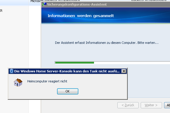

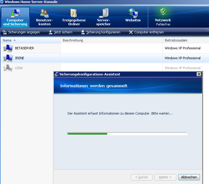

Beim Abschluss der Connectorsoftware wird angezeigt, dass die Datensicherung nicht konfiguriert wurde das sie DEAKTIVIERT ist.
Nun aktiviere ich mittels Konsole die Sicherung für die neu hinzugewfügte Workstation.
Die Konfiguration der Datensicherung bleibt aber hängen (siehe Anhang).
Warum ?
Nachdem die Workstation (ca. 5min.) versucht (siehe Bild) die Sicherung zu Konfigurieren erscheind eine neues Fenster:
"Die Windoes Home Serverkonsole kann den Task nicht ausführen. Heimcomputer reagiert nicht"
mfg
Michael

- WHS_Backup_Conf.png (22.61 KiB) 3164 mal betrachtet
- Konfig_Backup_WHS.png (87.03 KiB) 3166 mal betrachtet
