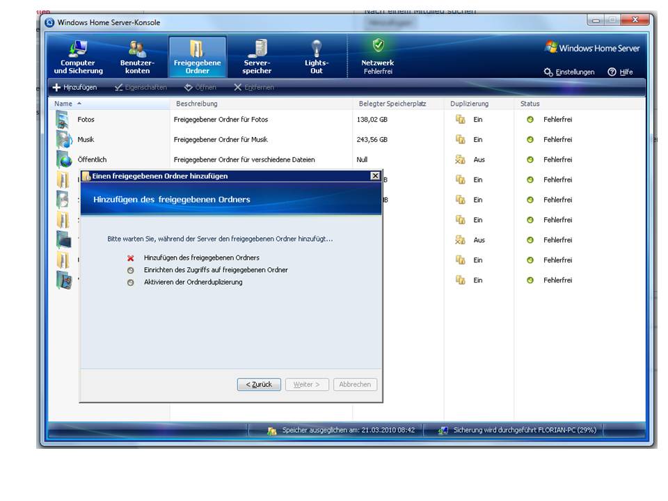

ich habe folgendes Problem, wenn ich einen neuen freigegebenen Ordner anlegen möchte, schlägt dieses fehl.
Ich kann den Ordner benennen, die Berechtigung einstellen, aber dann beim erstellen oder hinzufügen eines Ordner
bekomme ich ein rotes X.
Siehe Bild
Vielen Dank im voraus für eure Bemühungen.
Gruß Martin
Siehe Bild
Gruß Martin

Hatten wir schon mal ... und da war m.W. auch eine Lösung gefunden worden ... müsstest du mal suchen
Wie soll der neuen Ordner denn heißen ? Hast du irgendetwas außerhalb der Konsole (RDP) an der Rechtestruktur des WHS geändert ?

Habe ziemlich das ganze Forum durchsucht aber leider nichts gefunden. Vielleicht auch die
verkehrten suchbegriffe eingegeben.
Wie soll der Ordner denn heißen? > Habe verschieden Namen versucht. Testordner, Test, Sonstige u.s.w. alle blieben ohne Erfolg.
Die Selbsterstellten Ordner kann ich ohne Probleme umbenennen, aber keinen neuen einfügen.
An der Rechtestruktur wurde nichts geändert. Das einzige was dazugekommen ist, ist das Lights-Out, sonst wurde nichts geändert.
Sollte jemend wissen wo die Lösung steht wäre ich sehr dankbar.

Glaube mich daran zu erinnern, dass es an alten Freigaben gleichen Namens lag die noch nicht vollständig entfernt waren ...
Versuch es doch noch mal mit einem Testname z.B. XQYQZQ und lass alle Einstellungen unbverändert ...
wenn das dann icht klappt, schau bitte mal in den aktuellen Conolse-Logfile, DEutil-Logfile und den + QSM-Log (achtung sehr groß) ob dort eine Fehlermeldung angezeigt wird

Ich habe es mit nochmals mit verschiedenen Testnamen probiert. z.B. dfgdgdff.
in den Console-Logfile, DEutil-Logfile und den + QSM-Log habe ich nachgeschaut. Es gibt zwar
ein paar Error Meldungen.
z.B. in der DEutil-Logfile
[21.03.2010 14:18:27 d50] ***ERROR: DEfileFromShadow(D:\DE\shares\Fotos\BILDER\2004\P822.JPG,f1d7ce03-2a71-41b0-abf2-850b8d7f34de) took too long. 786,496ms
In der HomeServerConsole fand ich diese Meldung.
[22]100321.115047.5312: Error: Failure in Async Operation: Microsoft.WindowsServerSolutions.Common.HomeServerException: No primary volume
bei Microsoft.HomeServer.Controls.ShareManager.HandleShareException(Exception ex)
[22]100321.115047.5312: UI: Error: Freigegebener Ordner -1 konnte nicht erstellt werden
bei Microsoft.HomeServer.Controls.CreateShareOperation.StartOperation()
bei Microsoft.HomeServer.Controls.ShareManagerAsyncOperation.Execute()
bei Microsoft.HomeServer.HomeServerConsoleTab.Sharing.ThirdAddDialog.BackgroundCreateShare()
bei System.Threading.ThreadHelper.ThreadStart_Context(Object state)
bei System.Threading.ExecutionContext.runTryCode(Object userData)
bei System.Runtime.CompilerServices.RuntimeHelpers.ExecuteCodeWithGuaranteedCleanup(TryCode code, CleanupCode backoutCode, Object userData)
bei System.Threading.ExecutionContext.RunInternal(ExecutionContext executionContext, ContextCallback callback, Object state)
bei System.Threading.ExecutionContext.Run(ExecutionContext executionContext, ContextCallback callback, Object state)
bei System.Threading.ThreadHelper.ThreadStart()
Ich kann leider nicht recht viel mit diesen Meldungen anfangen.
Gruß Martin
Gruß Martin

Hast du auf dem WHS irgendwelche Ordner über die Konsole gelöscht? Und wie groß sind deine Platten und wie viele hast du davon?

Nein Ordner habe ich nicht gelöscht, nur einen Umbenennt.
Insgesamt habe ich 5 Festplatten, 3x 1TB und 2x 500GB Platten.
Gesamtgröße laut WHS Konsole 3,64 TB und davon noch 2,44 TB frei.

welchen? ünd wie heißt er jetzt ?Murtl hat geschrieben:Nein Ordner habe ich nicht gelöscht, nur einen Umbenennt.

Der Ordner alt hieß "Sonstiges" und habe ihn in "Programme" umbenannt.

Also ein eigener Ordner, hast du das über die Konsole oder per RDP gemacht ?

Den Ordner habe ich über die Konsole umbenannt.

Hast du schon mal einen Reboot versucht ?
Ganz dumme Idee ... kommt er intern mit Programme durcheinander ? Kannst du den Rename mal zurück machen ?
