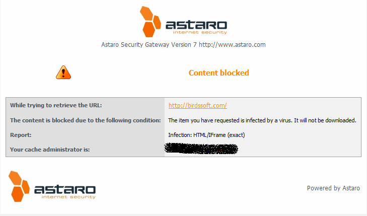

Hallo, Schorsch,
ich wollte gerade mal Deinen angebenen Link verfolgen. Zum nächsten Beitrag geht es noch, doch dann hat meine Firewall (ASTARO) den Zugriff gesperrt. Screenshot anbei. Kannst Du mal prüfen ?
Egbert
Egbert

Schorsch
- Beiträge: 5
- Registriert: 3. Dez 2007, 23:13
Re: In Hausnetzwerk getrennt absichern?!
Moin Moin,
müsstest Du mal cyberwaelder fragen.
Habe die Software nicht getestet, bzw. kenne ich die nicht.
Könnte aber eventuell ein Fehlalarm sein wenn deine Firewall/Vierenscanner die Software nicht kennt.
Denn eine Software die einen Tunnel durch Netz bohrt um eine direkte Verbindung zu schaffen ist erstmal als "BÖSE"
anzusehen.
Aber das Deine Firewall Dich vor solchen Bedrohungen (berechtigt oder nicht) schützt finde ich gut.
Werde mir mal Deine Firewall-Lösung näher anschauen. Arbeite bisher mit IPCop.
