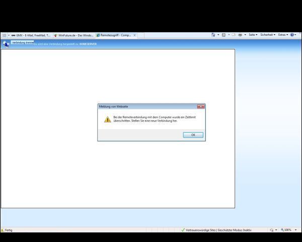

Guten Morgen liebe WHS Gemeinde!
Ich habe wiedermal ein Problem, wo sich die Lösung inzwischen meinem Kenntnisstand entzieht und ich am verzweifeln bin!
Viele werden wieder sagen, na Toll er hat ja gar keine Ahnung, aber ich frage jetzt totzdem und nehme diesen Spott in Kauf!
Wenn ich mich per Remot am WHS anmelden möchte, komme ich bis zu diesem Punt, wo er die Zwischenablage und den Drcuker verfügbar macht und dann in einem weissen Fenster ne Zeitübertschreitung meldet! (siehe Screenshot)
Anfangs dachte ich an den port 443 - der ist aber offen!
Was habe ich übersehen?
Danke für Eure wie immer kompetente Hilfe! :-)

Nimm mal beide Haken weg und probier es dann ... wenn es dann klappt setze mal nur einen der beiden Haken ... welche Drucker hast du denn am Client, ist da etwas sehr exostisches dabei ?

Hallo! Nein das funzt leider nicht!
Es ging im Vorfeld, aber jetzt auf einmal nicht mehr! Ich kann nicht sagen woran es liegt! Sehr komisch das ganze!
Was könnte es denn sonst noch sein?

Dann müsste man mal in den Eventlog des WHS schauen ...

Ok das wäre auf jeden Fall ne Maßnahme. Sobald ich zu hause bin, werde ich da mal schauen!
Aber was meine kernfrage sein sollte, was muss denn alles offen sein und welche Dienste müssen denn laufen, damit es funzt!? Reicht denn für ne Remote Anmeldung und das ganze Prozedere der port 443, oder fehlen noch andere Einstellungen?
P.S.: Sobald ich zu hause bin melde ich mich auf jeden fall wegen dem EL
Re: Remote Anmeldung schlägt fehl, aber warum?
Nachfrage: meinst du RDP im LAN oder echt REMOTE auf den WHS und dann auf einen Rechner oder die Konsole ?
Im zweiten Fall benötigst du den Port 4125 und den Plugin im Explorer ...

Ja es war der 4125 der gefehlt hatte!
Hatte zu Testzwecken mal auf exposed Host gestellt und damit hatte es gefunzt!
Jetzt habe ich dem HS die upnp rechte auf der FB gegeben und jetzt hat er den Fehler auch so gelöst, da der nötige Port da jetzt mit aufgetaucht ist!
