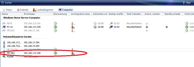

Hallo
ich hab in meinem Netzwerk ein Media Player, der wenn er eingeschaltet ist auch von Lights-Out erkannt wird.
Der Media Player schaft es aber nicht den Server wach zu halten. Nach 10min schläft der Server ein und der Film den ich mir ansehen wollte ist aus. Und die Stimmung weg! :cry:
Dieses Problem ist mir aber erst nach der Lizenzierung aufgefallen. Als Lights-Out noch in der 30 Tage-Testversion lief hat der Media Player den Server wach halten können. (Glaub ich jedenfalls ;) )
Wer kann helfen?
Vielen Dank im Voraus!

Stefan,
schick mir mal bitte die LightsOut.Service.xxx.logs.
Ansonsten kommt heute die 1.0.1 raus, die behebt ein paar Fehler.

Ich habe genau das gleiche Problem. Gibt es mittlerweile eine Lösung?
Gruß Johannes
Re: Server schläft ein, obwohl ein Netzwerkgerät aktiv ist.
Hast du 1.0.1 drauf?
Dann mal den Server neu starten.

Danke! Das war der richtige Hinweis (Neustart), jetzt funktioniert alles.
