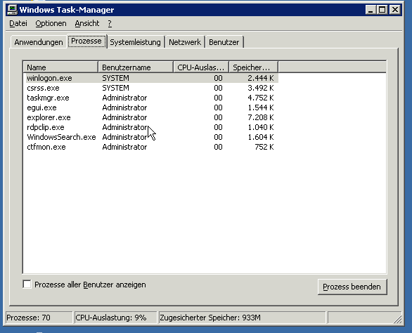

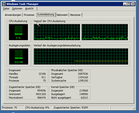

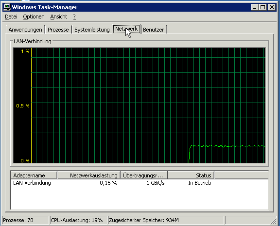

1) Wenn ich meinen MacMIni einschalte, so habe ich zwischen dem WHS und dem Mini dauernden Netztraffic, der auch dann vorhanden ist/bleibt, wenn ich keine Remoteverbindung zwischen den beiden habe. Es reicht, den Mini einzuschalten, schon blinken die LEDs an meinem Switsch für die beiden Anschlüsse wie wild. Wenn ich mir den Systemmonitor auf dem WHS anschaue, so sehe ich da eigentlich nichts, ich höre aber dauernden HD-Zugriff am WHS.
Anbei mal Fotos:
Bildschirmfoto 2010-02-09 um 9. Februar 2010 09.41.25.png (13.4 KiB) 921 mal betrachtet
Bildschirmfoto 2010-02-09 um 9. Februar 2010 09.41.42.png (20.23 KiB) 921 mal betrachtet
Bildschirmfoto 2010-02-09 um 9. Februar 2010 09.41.55.png (16.07 KiB) 921 mal betrachtet
Was ist das und wie kann ich das abstellen?

Mit einem MAC kenne ich mich jetzt überhaupt nicht aus.
Könnte es evtl. sein, dass der MAC die Daten des WHS scannt? Ähnlich wie bei Windows die Desktopsuche.

hmmh, du meinst Spotlight.
Könnte tatsächlich sein. Da ich über 2 TB an Daten drauf habe, kann das schon eine Weile dauern. Ist ne Idee. Ich lasse den WHS einfach mal über Nacht laufen, mal sehen ob sich da was ändert.
Wäre ich nicht drauf gekommen, danke :)
