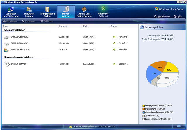

Die Platte habe ich hinzugefügt, ist auch als solche eingetragen. Daran liegt es nicht.
Meine Hardware Config ist auch anders als diejenige des Acer's wo das Problem scheinbar
ähnlich gelagert ist.
Sehe nur keinen Weg was ich probieren könnte.
Gruss Ric

Festplatten:
2 x Samsung HD403LJ (intern)
1 x Samsung HD082GJ (intern) . hier bin ich nicht sicher ob es sich blos um eine partition handelt. ist allerdings in der sys steuerung in der hardware auch drin.
1 x USB WDC WD50 HDD (für Backup des Servers)

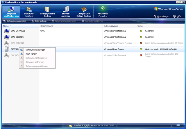

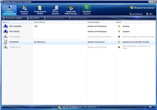

Unter «Computer und Sicherung» habe ich 4 Computer (mit täglichem Backup) und den Server selbst. (Siehe Screenshot whs1)
Die Daten (ich weiss nicht ob du damit die share daten / sharesicherung meinst) sind meiner Meinung nach a.) Durch die duplizierung gesichert und zusätzlich lade ich die Daten mit Jungle Disk jede Nacht auf den Amazon Server. Da das zurückspielen dieser Daten im WorstCase relativ lange geht, wollte ich die Daten zusätzlich auf die externe Festplatte (Siehe Screenshot whs3) sichern.
Das wollte ich über die Funktion «Computer und Sicherungen» > (siehe Screenshot whs2) «Jetzt sichern» und das ist der Augenblick wo die Konsole kommentarlos abstürzt.
Optionale Frage: Ich liege schon richtig mit der meinung das es vom WHS selbst aus keine möglichkeit gibt das Betiebsystem zu backupen oder? Ausnahme mit Acronis, oder Raid oder so... aber ich mein mit ähnlich wie die Datensicherung? (Diese Frage ist im Moment für mich nebensächlich, wichtiger wäre warum ich das nicht gebacken kriege)
Danke für die Hilfe und sorry für das unklare vorabposting.
Ric

Re: WHS Console stürzt ab beim Server BKP
Dann geh jetzt bitte mal (auf dem WHS) ins Verzeichnis C:\Dokumente und Einstellungen\All Users\Anwendungsdaten\Microsoft\Windows Home Server\logs und schau dir dort den HomeServerConsole.100131.1129419136.5024.log an der zu dem Absturz passt. Da wirst du sicherlich einen Hinweis finden .. falls du nichts erkennst kannst du den Log-File gerne hier posten
Hi Ric,
Hey, das muss ich direkt mal testen ob das ein grundsätzliches Problem ist ... auf die Idee bin ich nie gekommen dafür die Konsole direkt auf dem WHS aufzurufenomc hat geschrieben: Das Problem ist temporär gelöst weil ich herausgefunden habe, das ich die Sicherung über die Konsole von jedem Client aus problemlos starten kann. Das Teil stürzt nur ab, wenn ich über die Remotedesktopverbindung das Backup direkt auf dem WHS starten will. Insofern ist mein Problem vom Tisch und die Daten auch Lokal nochmals gesichert.
In der Konsole auf Einstellungen > ressourcen ... da steht es ganz obenomc hat geschrieben:Wegen dem PowerPack: Ich muss zugeben das ich nicht weiss und auch nicht herausgefunden habe, was das PowerPack macht, geschweige denn ob ich es installiert habe oder nicht.
Fehlerbeseitigung, W7-Kompatibilität und einige (wenige) schöne neue Featuresomc hat geschrieben: Was ich gelesen habe ist, das PP2 via Windows Update kam und PP3 nur installiert werden kann wenn PP2 installiert ist. PP 1 gibts als Download... muss ich das nun installieren, updaten auf 2 und dann auf 3? Brauch ich das überhaupt und für was?
