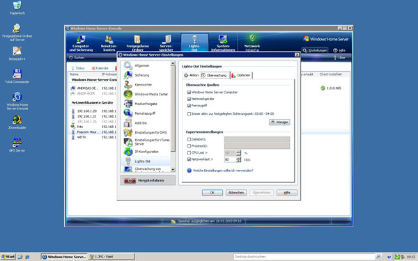

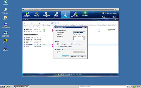

Ich share nur große Filme, Full BluRays oder mkv zum Popcorn Hour. Der Durchsatz muss größer als 750kb/sec sein. Trotzdem schaltet sich der WHS nach 15 Minuten ab.
Sorry für die schlechte Qualität. Popcorn Hour ist mit Maus markiert.
Acer H340 schaltet sich aus, trotz Netztraffic

Kleiner Tipp, wenn man nur das Konsolfenster shotted ist die Qualität besser (Alt-Druck)anzip hat geschrieben:Sorry für die schlechte Qualität. Popcorn Hour ist mit Maus markiert.

Danke für den Tip. Die Screenshots für Martin sehen gleich viel Besser aus.

Als Problem hat sich hier herausgestellt, dass die windowsinternen Performance Counter beschädigt waren. Damit konnte Lights-Out nicht die Netzwerk- und CPU-Lastüberwachung einrichten und folglich auch nicht überwachen.
Das Problem kann auch im Leistungsmonitor von Windows nachvollzogen werden, da tauchen dann merkwürdige Kategorien und Einträge auf.
Als Abhilfe lassen sich die Performance Counter mit diesem Befehl reparieren:
Am Server in einer Eingabeaufforderung ausführen, danach den Server neu starten.
lodctr /rGruß
