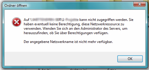

Hi Zusammen,
ich habe folgende Netzwerkumgebung:
- 7 Computer mit installiertem Windows Vista
- ein Windows Home Server
Jeder dieser Computer wird nur von einer einzigen Person benutzt. Auf dem WHS ist für jede Person ein Benutzerkonto angelegt. Das Benutzerkonto gibt es ebenfalls auf dem passenden Computer, wo die Person auch sitzt. Bei beiden Accounts (auf dem WHS und auf dem Computer local) ist das Passwort das selbe.
Die Computer sind in keiner Domäne und das Netzwerk ist ein ganze normales 100Mbit Netzwerk (Kein VLAN oder Subnetze).
Da die einzelnen Benutzer unterschiedliche Ordner nutzen, habe ich diese bei denen auf dem Computer als Verknüpfung angelegt.
Der Zugriff erfolgt über den Servernamen und nicht über die IP-Adresse (\\Servername\Freigegebener Ordner).
Bei 3 von 7 Computer tritt nun leider des öfteren folgender Fehler auf:
Beim Öffnen eines Ordners (dieser Ordner ist für mehrere Personen zugängig) erscheint folgende Fehlermeldung:
Auf \\Servername\Freigabe kann nicht zugegriffen werden. Sie haben eventuell keine Berechtigung, diese Netzwerkressource zu verwenden. Wenden Sie sich an den Administrator des Servers, um herauszufinden, ob Sie über Berechtigungen verfügen.
Der angegebene Netzwerkname ist nicht mehr verfügbar.
Wenn der Computer, an dem die Person sitzt, anschließend neu gestartet wird, dann kann wieder ohne Probleme auf den Server zugegriffen werden.
Der Server und der Computer sind von den Updates her auf dem neusten Stand.
Ich würde mich über mögliche Lösungen freuen!
Lieben Gruß,
Antispy
Lieben Gruß,
Antispy
- Dies ist die Fehlermeldung, welche beim Öffnen des Ordners erscheint.
Das von mir schraffierte ist \\{SERVERNAME}\{Freigegebener Ordner} - fehler-WHS.jpg (111.79 KiB) 2216 mal betrachtet

..habe selbiges Problem, mit WIN7....
warte mit dir zusammen auf eine Lösung

Gibt es einen WLAN-Knoten im Netzwerk ? Weißt du welcher Rechner Browser-Master spielt ?

Hi Nobby1805,
es gibt ein WLAN im Netzwerk. Die Rechner, welche dieses Problem haben, besitzen jedoch keine WLAN Karte und können den Server nur per Kabel erreichen (100Mbit).
Ich weiß gerade leider nicht, was du mit Browser-Master meinst. Könntest du mir bitte kurz erklären, was du meinst?

Der Browser-Master ist das zentrale Verzeichnis für WINS-Zugriffe. Wenn der nicht läuft bzw. inkonsistente Daten hat treten ähnliche Probleme auf wie du beschrieben hast. Und wenn Windows aus welchem Grund auch immer entschieden hat den BrowserMaster auf einen WLAN-Rechner zu legen, dann treten häufig Probleme auf ... hatte ich lange
schau mal hier: http://support.microsoft.com/kb/188305

in dem Netzwerk ist das WLAN nur eingebunden, um evtl. einmal einen Laptop Internet verschaffen zu können. Alle weiteren Rechner besitzen nur einen normalen LAN-Anschluss.
Ich habe die M$-Seite gerade einmal kurz überflogen (aus Zeitgründen / werde mir die Seite aber noch genauer ansehen).
Ich kann mir so leider nicht genau erklären, weswegen das Problem nach einem Neustart des Computers (nicht des WINS-Service) wieder behoben ist. Und das Problem tritt auch nicht auf allen Rechnern gleichzeitig, sondern zeitversetzt.
Ich werde mal Tests machen, ob dieses Verhalten auch bei Zugriff über die IP-Adresse auftritt.

Hi Zusammen,
für alle als Info, welche das gleiche Problem haben:
Wir haben ganz vielleicht eine Lösung gefunden! Momentan gelangen die Personen immer über den DNS-Namen auf den Server (Bsp. \\Servername\Freigegebener_Ordner\) und so tritt der Fehler immer auf.
Ich habe nun als Rückmeldung bekommen, dass wieder dieser Fehler aufgetreten ist und dann wurde versucht über die IP-Adresse auf den Ordner zuzugreifen, welches dann ohne Probleme funktioniert hat ( Bsp: \\192.1.1.1\Freigegebener_Ordner\)
Ich werde mal nachverfolgen, ob das Problem damit gelöst ist - ansonsten schreib ich hier einen weiteren Eintrag.

Tja, aber das ist dann keine Lösung sondern ein Work-Around ... du hast ein Adressauflösungsproblem
