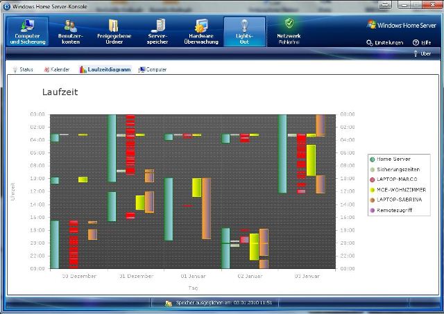

Ich benutze LO 1 und habe ein Problem mit einem Client
Laptop per LAN angeschloßen, XP MCE installiert.
Der Rechner wacht alle paar minuten auf den StandBy auf, und hält somit den Server die ganze Nacht wach.
Bei LO 0.8 hatte ich das Problem nicht.
Laufzeitdiagramm
Laufzeitdiagramm

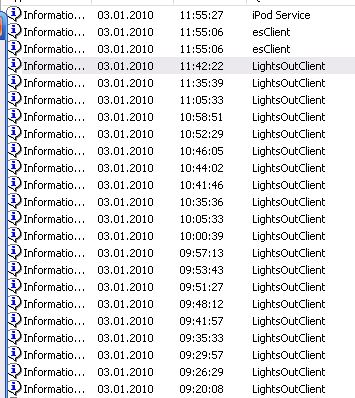

Ereignis
Ereignis

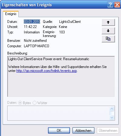

Ereignisse1 Client.JPG (40.49 KiB) 947 mal betrachtet
Ereignis Übersicht
Ereignis Übersicht
Ereignisse2 Client.JPG (65.51 KiB) 947 mal betrachtet
Vielleicht kann mir jemand einen Tip geben, wo ich noch was Einstellen kann.

Schau mal in den Energie-Einstellungen der Netzwerkkarte am Laptop nach, ob hier ein Haken bei "nur Verwaltungsstationen dürfen...".
Wenn der Haken nicht sitzt wird der Rechner bei jedem Netzwerkzugriff geweckt.
Zusätzlich sind vielleicht noch Einstellungsmöglichkeiten bei der Karte selbst. Hier darf bei WOL nur "Magic Packet" ausgewählt sein.
