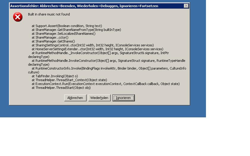

habe ein kleines Problem. Wenn ich lokal oder vom Client die Console starten möchte, bekomme ich eine Fehlermeldung.
[img]C:\Fehler1.jpg[img] Der Fehler kommt bei allen Shares:
Die console wird zwar gestartet, wenn ich ignorieren anwähle, aber alle Addins sind weg, Verzeichnisse die vorher repliziert waren sind es nicht mehr.
Desweiteren friert mein Server auch zwischendurch ein, ohne irgendeine Fehlermeldung.
Habe dann versucht, den Server neu aufzusetzten, bekomme aber nur die Neuinstallation angezeigt, also keine Auswahlmöglichkeit "nur Server".
Netzwerk Shares sind im netzt verfügbar.
Hat jemand ne Idee, was das sein könnte?

- fehler1.JPG (56.46 KiB) 1895 mal betrachtet

Re: Probleme mit Konsole
Hi!
Also laut der Fehlermeldung findet er den Musik-Share nicht mehr.
Schau mal nach D:\shares ob die Freigabe da vorhanden ist, und zusätzlich noch in der Registry unter "HKEY_LOCAL_MACHINE\SOFTWARE\Microsoft\Windows Home Server\Storage Manager\Shares", da sind Schlüssel mit den GUIDs der Shares, da sollte bei einem der Musik-Share drinnen sein !
lg Alex
Hallo, shares sind ganz normal erreichbar. Also sowohl im netz als Freigabe als auch in er Konsole.
Mein WHS: Gigabyte GA M61P S3 - AMD AM2 Athlon x2 64 4000+ - 1024 MB DDR2 Ram- 1x Samsung SATA 160GB Systemplatte,1 x Maxtor 200 GB IDE, 1x Samsung SATA 750 GB, 1x Samsung SATA 250 GB.
Aso, System läuft seit einer Woche, hab auch etwa 780 GB Daten drauf.
Nur warum findet er bei ner Neuinstallation nicht die alte Installation, damit die Daten erhalten bleiben?
Ok in der Reg hab ich geschaut, dort sind die Einträge auch vorhanden.
Güße
Michael
Hab zumindest schonmal herrausgefunden, warum ich nicht nur den Server neu installieren konnte. Lag an der nachträglich eingebundenen IDE Platte. Die Installation schaut wohl immer nur auf die erste Platte und das ist immer IDE, wenn beide controller (IDE und SATA) aktiv sind. Obwohl er alle Platten im Setup angezeigt hat.
Michael
