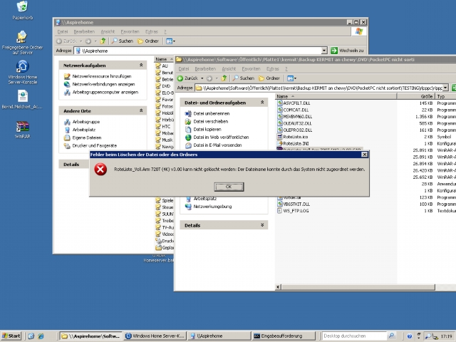

Nach einem Neustart ist die Konsole auf "GRÜN", aber ich bekomme die Dateileichen nicht los, was kann ich tun?
- 1.jpg (145.57 KiB) 1028 mal betrachtet

Also ich bin mal auf die Kommandozeile mittels CMD, dann in shares vor den entsprechenden Pfad und
hab da rd PFAD /s ausgeführt, und dann war komischerweise nicht das Verzeichnis weg, sondern der Inhalt mit den unbekannten Dateien.
Dann konnte ich via Rechtsklick in den Netzwerkfreigaben das Verzeichnis löschen...
Hoffentlich ist jetzt nicht im Dateisystem ein Fehler...

Das Verzeichnis konnte er nicht löschen da ja noch eine Referenz bestand, die Freigabe.
