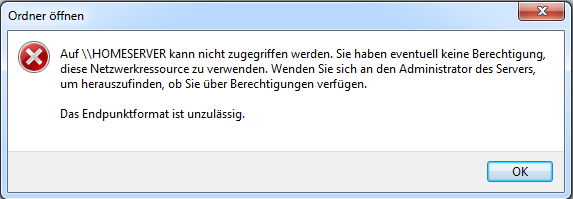

habe gerade folgendes Problem, wenn ich auf den Ordner "Freigegebene Ordner auf Server" klicke (welcher ja bei der Installation der Connector Software automatisch erstellt wird), dann kann ich mit nicht verbinden und er gibt die Fehlermeldung "Das Endpunktformat ist unzulässig" aus. Woran liegt das? Was mach ich falsch?
Ich benutze Windows 7 64bit und beide Betriebssysteme sind mit Updates aktuell.
Hier noch das Bild von der Fehlermeldung.
Endpunktformat unzulässig
- Bildschirmfoto 2009-12-23 um 19.31.12.png (24.74 KiB) 1773 mal betrachtet

Könnte so etwas bei dir zutreffen: (ist zwar schon etwas älter ...) http://www.winboard.org/forum/winxp-net ... essig.html

Re: Endpunktformat unzulässig
"Lösung: Netzwerkumgebung + Erweitert + Erweiterte Einstellungen + Reihenfolge der Anbeiter:
->Netzwerkdienste = 1.MS-Terminaldienste, 2.MS-Windows-Netzwerk, 3.Vmware Shared folders"
Schön und wo kann ich das unter Windows 7 einstellen?
