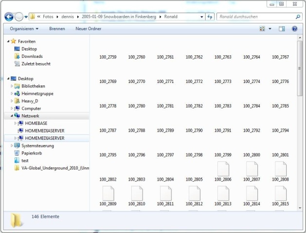

4.) Wenn man jetzt allerdings auf direkt in der Netzwerkumgebung auf den Homeserver geht (\\HOMEMEDIASERVER\FOTOS\EINORDNERMITBILDERN\), fangen die Probleme an
5.) Navigieren in der normalen icon darstellung ist kein Problem

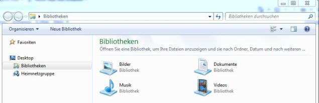

6.) Sobald man allerdings die Thumbnails/Symbole anschaltet, werden ein paar Symbole gelesen und dann bleibt die Ordnerdarstellung im Explorer (die linke spalte des Fensters) einfach hängen und es werden keine Symbole auf der Rechten Seite angezeigt (Bild " Im_Netzwerk_symbole_angeschaltet"). Man kann nichts mehr damit machen. Wenn man das Fenster schließt, ohne den Prozess zu killen, wird beim nächsten öffnen für jeden Ordner eine kleine sich im Kreis bewegende Lupe angezeigt, sonst nichts (Bild "Bibliotheken hängen").
Es hilft nur den Explorer Prozess abzuschießen oder eine ganze Weile zu warten und dann ein neues Explorer Fenster zu öffnen, da geht die Ordneransicht dann wieder. Macht man es gleich nachdem die linke Seite in einem Fenster hängen geblieben ist
--> (1. Bild)
symbole angeschaltet
bekommt man die Lupen
-->(2. Bild).
bibliotheken hängen
bibliotheken hängen
Bibliotheken hängen.JPG (24.6 KiB) 1071 mal betrachtet
