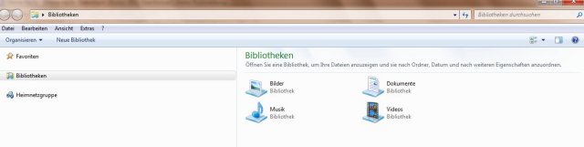

Hat jemand, der auf seinem Client Windows 7 hat auch Probleme mit dem Zugriff auf die Daten via Explorer?
Also, die ersten Tage nach der Installation von Windows 7 lief alles noch problemlos. Die letzten Tage habe ich aber folgende Probleme: Solange ich die Dateien auf dem WHS nicht anrühre und nur Dateien auf der lokalen Festplatte bearbeite/ansehe gibt es 0 Probleme. Sobald ich aber tiefer in den Verzeichnisbaum der Dateien auf dem WHS gehe fangen die Probleme an. Es fängt harmlos an, dass ich die linke Seite im Explorer nicht öffnen kann. Dann kann es pasieren, dass nach Verschieben von Verzeichnissen die Ansicht nicht aktualisiert wird. Wenn ich dennoch drauf klicke hängt sich der Explorer meist auf. Falls nicht, kann ich aber mit den lokalen dateien auch nicht mehr arbeiten. Zudem läuft oben immer, auch bei kleinen Verzeichnissen der grüne Suchbalken. Aber das schlimmste ist, dass wenn ich den Explorer dann schließe und erneut öffne, wird er nur noch in einer sehr aufgeräumten Dorm gezeigt (siehe Anhang!). Jetzt helfen nur 2 Dinge: Neustart des Windows 7 Clients - oder Herunterfahren des WHS! Nach Herunterfahren des WHS bekommt der Explorer sofort wieder seine normale Gestalt und alle Probleme sind beseitigt.
Hat da jemand eine Idee?
- screen1.jpg (14.06 KiB) 3173 mal betrachtet

hast du an irgendeinem Zeitpunkt vor dem Auftreten des Fehlers eventuell den
Computernamen des WHS geändert? Da der Connector bei Windows 7 unter den Bibliotheken
Laufwerksverknüpfungen auf die entsprechenden Freigaben anlegt könnt das eventuell Probleme verursachen
da die Shares dann nicht mehr gefunden werden.
Lieder würde das aber nicht erklären warum nach Ausschalten des WHS der Explorer wieder läuft.
Aus deinem Screenshot kann man nicht erkennen wie die Bibliotheken bei dir aufgebaut sind. Welche Ordner
sind bei die dort eingebunden?
Silvio
Silvio

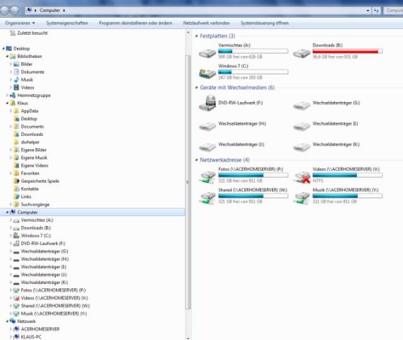

Also die Verknüpfungen sind schon korrekt sonst würde ja nichts angezeigt. OK, hier noch ein Screenshot, der das Explorerbild mit den Verküpfungen zeigt. A,B,C sind interne Laufwerke, P - Y Laufwerke auf dem WHS, H -K Wechsellaufwerke (was mich gerade wundert: Früher wurden diese nur angezeigt, wenn eine Speicherkarte drin war).
Noch ein paar Erläuterungen:
Ich habe mittlerweile mal gegoogelt und habe einen Tipp gefunden (http://blog.tim-bormann.de/windows-7-ex ... heken.html): Man soll das Icon in der Taskbar zum Start des Explorers so modifizieren (Eigenschaften --> "Ziel")
%winir%\explorer.exe /e,::{20D04FE0-3AEA-1069-A2D8-08002B30309D}
Das klappt bei mir aber nicht, da passiert gar nichts. Aber so geht es:
C:\Windows\explorer.exe /e,::{20D04FE0-3AEA-1069-A2D8-08002B30309D}
Die Probleme sind zwar nach wievor da (also: keine Aktualisierung nach Verschieben von Dateien (auch F5 hilft nicht), keine Anzeige von anderen Dateieigenschaften auf der rechten Seite außer dem Namen, die linke Seite zeigt keine tieferen Ebenen an, endlos laufender grüner Balken oben links). Aber: Wenn ich jetzt das Fenster schließe und über das Icon in der Taskbar neu öffne, zeigt der Explorer stets die normale Ansicht.
Zunächst mal jedenfalls. Bis ich irgendwie auf Dateien auf dem WHS zugreife (z.B. Dateien von Lokal da hin schiebe). Dann sind die Probleme schlagartig da (aber nicht nur auf dem Netzlaufwerk sondern dann auch lokal).
Es muss also irgendwie mit dem WHS zusammenhängen. Das ist aber erstaunlich, denn das OS ist ja auch von MS und ich habe auch dort alle Updates installiert. Ach ja: Zuvor hatte ich 3 Monate die Win 7-Testversion (RC) auf dem Client - und es gab 0 Probleme!
- screen2.jpg (34.82 KiB) 3124 mal betrachtet

Zunächst einmal sind das leider auch nicht die gewünschten Screenshots. Ich meinte die Ansicht der Bibliotheksorder von W7.
Dieses Konzept wurde mit W7 neu eingeführt und fasst eine Anzahl von Ordner in einer Gesamtübersicht zusammen.
Mit PP3 des WHS legt die neue Connector-Version selbstständig "Verknüpfungen" unter z.B. auch "Eigene Bilder" an. Somit kannst du
unter "Eigene Bilder" eine Übersicht der lokal und WHS-gespeicherten Bilder sehen.
Dies nur als Hintergrund. Das sollte das von dir beschriebene Problem jedoch nicht beeinflussen (zumindest nicht so)
Die Umgebungsvariable für das Windows-Systemverzeichnis ist im übrigen %windir% (Schreibfehler in deinem Post).
Was sagt dein System-Log (eventuell könnte auch das App-Log interessant sein)?
