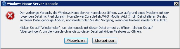

hat jemand schon einmal das WHS Mobile 1.0.5.5 Add-in auf dem Acer H340 zum laufen bekommen. Bei mir wird das Add-in gar nicht im Server angezeigt obwohl es installiert ist. Beim hochfahren des Servers kommt die Fehlermeldung die im Dateianhang steht.(Es kann eine ddl-Datei nicht eingerichtet werden). Ich wäre für jede Hilfe sehr dankbar!!!

- Hardcopy.jpg (41.36 KiB) 2058 mal betrachtet

Hi
Habe genau das selbe Problem !
Ich glaube das es daran liegt das es nur mit einen English WHS funktioniert !
lg. Simonds
lg. Simonds

Habe genau das gleiche Problem und es schon an Brent geschickt.

Hallo, gab es schon eine Lösung?achmetinternet hat geschrieben:Habe genau das gleiche Problem und es schon an Brent geschickt.
Bei mir lässt sich das Add-in ´nicht mehr de bzw. neu installieren.

bei mir hat sich das Add-In einmal installieren lassen und wurde in den Konsole auch als Add-in angezeigt. Nachdem ich jedoch den Dienst auf "enabled" gesetzt habe, musste die Konsole neu gestartet werden und seither wird das Add-In nicht mehr angezeigt. Installation und Deinstallation scheinen zu funktionieren.
