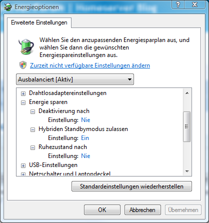

Re: bekanntes Phänomen - Ausschalt-Einstellung verändern sich
Hast du mal in den erweiterten Energieoptionen nachgesehen ob bei dir Ruhezustand überhaupt aktiviert ist?
Unter "Energie sparen":
Beitrag von Heiron »
genauso schaut's bei mir auch aus.
Dann schalt den hybriden + den Ruhezustand doch mal ein.
