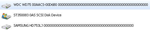

ich habe zwei zusätzliche Festplatten eingebaut in meinen WHS (Belinea o.center).
Nun werden die zusätzlichen Platten aber alle mit einer Nummer mit vielen Nullen angezeigt (000000000000000000000000000....)
Frage: Woher kommt das? Kann man das irgendwie ändern?

hotspot_2 hat geschrieben: Nun werden die zusätzlichen Platten aber alle mit einer Nummer mit vielen Nullen angezeigt (000000000000000000000000000....)
Wo wird das genau angezeigt? (... jaja auf dem Display, ich weiß) :mrgreen:
Schreib hier mal eine Nummer komplett rein. - Im Augenblick vermute ich, dass es die Seriennummer ist und Du mit der Anzahl der Nullen übertreibst. :lol:

Im Bereich Server-Speicher wird das angezeigt.
So wird das angezeigt!

Dieser Schönheitsfehler tritt auch bei meinem WHS auf.
Nach Einbau einer neuen Festplatte, wird diese meistens ähnlich kryptisch wie bei Dir angezeigt.
Lösung:
Einbau einer neuen HD, WHS starten und sich über die Bezeichnung wundern.
WHS herunterfahren, die neue Platte wieder abklemmen und WHS starten.
Danach WHS wieder herunterfahren, Platte wieder anklemmen und WHS wieder starten.
Nun wird die Platte mit korrektem Namen angezeigt.
Zugegeben etwas umständlich, aber sicherer als in der Registry herum zu spielen.

ist sicher nur ein Schönheitsfehler, da habt ihr Recht.
Aber der Workaround hat funktioniert und die unschönen Nullen sind weg!
Danke.
