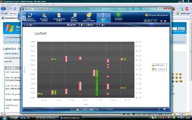

habe mir Lightsout (0.8.2) neu auf meinen WHS (Belinea o.center) und habe alle Einstellungen wie im Handbuch beschrieben eingestellt (Ausnahme: Grafikeinstellungen konnte ich nicht machen, da dazu anscheinend ein Bildschirm bzw. Grafikkarte nötig ist, welche beim o.center nicht eingebaut ist).
Auch die Clientsoftware auf meinem Notebook installiert. Die Steuerung möchte ich bloss über diesen Client machen. Hochfahren funktioniert problemlos, leider aber nicht das Runterfahren des Servers.
Wobei ich gerade festgestellt habe (siehe beiliegender Laufzeitreport, z.B. 4.7.09), dass der Server ständig runter- und gleich wieder hochfährt, nachdem der Notebook nicht mehr am Netz ist.

- Laufzeit.jpg (51.23 KiB) 2547 mal betrachtet

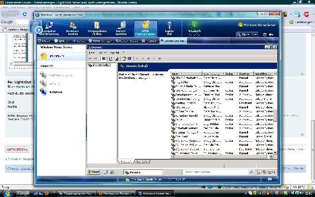

Hallo Martin,Martin hat geschrieben:Hast du die Anleitung gelesen? sbcore deaktiviert?
ja, gelesen und sbcore deaktiviert. Zumindest taucht dieser nicht auf in den gestarteten Diensten und ebenfalls unter "Computerverwaltung" steht er als "nicht gestartet" (siehe Bild).

- SBCore.jpg (65.26 KiB) 2531 mal betrachtet
