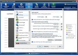

Meinst du den gleichen Zeitraum den man unter Einstellungen > Sicherung in der Konsole ändern kann ?
- Konsole.JPG (17.44 KiB) 3100 mal betrachtet
