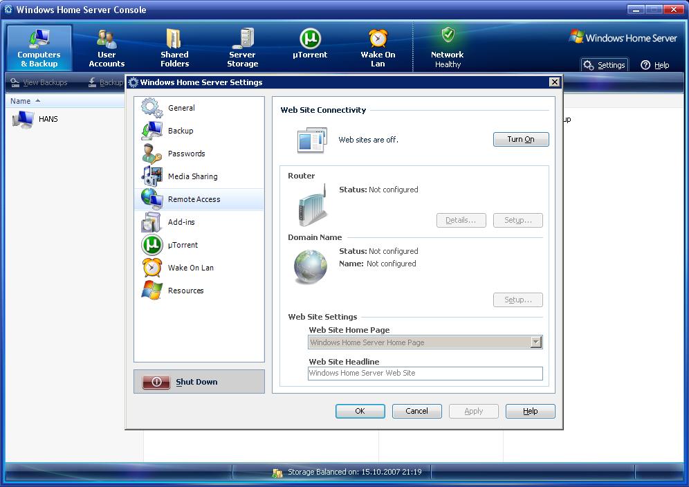

Schon seit der Installation des WHS gibt es bei mir folgenden Fehler:
Wenn ich versuche über die Console unter "Settings" im Tab "Remote Access" die "Web Site Connectivity" Anzuschalten stürzt die Console ab. Das passiert sowohl auf meinem Client Laptop, auch wenn ich mich mit der Remotedesktopverbindung am WHS anmelde.
In der Ereignisanzeige steht nichts über den Fehler außer etwas mit DCOM, was aber nich zeitlich mit dem Absturz der Console übereinstimmt:
DCOM got error "The service did not repond to start or control request in timely fashin." attempting to start the service WHSSetup with arguments "" in order to run the server:
{0E17C7A3-09E5-4A2E-B61A-D7F79FCF1B42}
Komisch ist aber auch das die anderen Optionen grau unterlegt sind, ich sie also nicht Klicken kann. (siehe Bild)
Das kuriose ist aber auch das ich auf die Homepage zugreifen kann, wenn auch nur über die LAN IP.
Dazu sollte ich warscheinlich erwähnen das mein WHS aktuell noch ohne Key läuft "also die 30 Tage Test Version", die DVD habe ich mir von einem Kollegen geliehen um den WHS zu testen.
Ich hab schon einige Stunden damit verbracht eine Lösung zu finden doch es hilft nichst, nun ich hoffe ich das ihr mir weiterhelfen könnt
Mfg Hypnotic

Hast du das Toolkit Add-In laufen? Eventuell dort einen Fehler gefunden?

Ja das Toolkit hab ich laufen der hat aber keinen Fehler gefunden...
Hab auch mal den die "ConnectorTroubleshooter.exe -a" durchlaufenlassen, war auch nichts auffälliges dabei bis darauf das ich "Run all Tests" geklickt habe und trotzdem nicht alle Tests durchgeführt wurden :(

Hmm, also soweit ich weiß wird das "Anschalten" einfach über eine Regeländerung in der Firewall gemacht. Schau da mal nach.
lg Alex
PS: Die anderen Optionen bleiben solange grau, bis die Website eingeschaltet ist ;)

Die Anmerkung mit der Firewall hat mich auf eine Idee gebracht!
Einfach mal den Dienst dafür starten... (die Windows Firewall hatte ich deaktiviert da ich eine andere Firewall verwende).
und siehe da...
Problem gelöst! :)
Vielen Dank an euch
mfg Hypnotic

Gehts denn auch noch wenn du die Firewall nach dem anschalten der Website wieder deaktivierst?
lg Alex

jap genau
komisch gemacht aber hauptsache es geht
