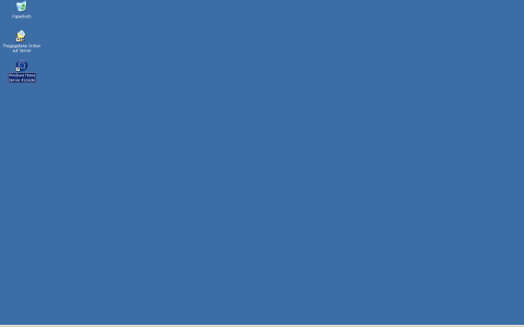

bin neu hier und im Homeserver-Bereich - und neu scheint auch mein Problem zu sein, denn die Suche ergab kein Ergebnis.

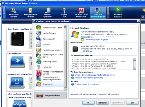

Ausgangspostion: neuer Server Acer easyStore Home Server H340 mit 2 TB. Nach erheblichen Problemen lief er endlich, führte aber nicht das Update auf PP 2 automatisch aus. Also über remote desktop update angestossen, hat auch funktioniert, jedenfalls nach dem Eintrag im bei der Systeminformation in der Konsole.
Aber jetzt kommts: im Remote-Desktop wird die Start-Zeile nicht angezeigt, d.h. ich kann auf die Einstellungen nicht mehr zugreifen!
Hat jemand eine Idee, was ich machen soll? Herzlichen Dank für sachdienliche Hinweise.

Console zeigt: PP2 installiert

Hi!
Vielleicht hast du die Startleiste nur minimiert (auf dem ersten Bild ist am unteren Rand ein grauer Balken zu sehen)?
Was passiert wenn du die Windows-Taste auf der Tastatur drückst?
lg Alex
Re: Nach PP2 funktioniert Remote DT nur noch eingeschränkt
wenn ich es richtig sehe, dann ist ganz unten ein sehr schmaler grauer Balken ... geh mal vorsichtig mit der Maus dort hin ob sich der Mauszeiger dann in einen Doppelpfeil oben/unten ändert . Wenn er das tut kanst du mit Linksklick und halten die Leiste wieder größer ziehen

Nein, die Taskleiste war nicht minimiert.
Aber ein Neustart des WHS hat den Fehler dann beseitigt.
Danke für Eure Beiträge.
