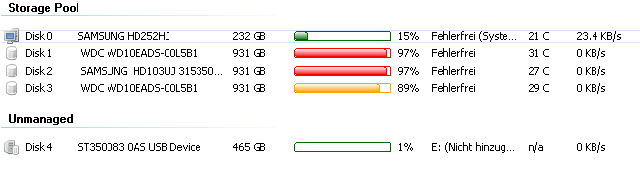

hier noch mein screen
liegt das wirklich daran, dass die HD fast voll sind?
(wobei freie 340GB NICHT als voll zu bezeichnen sind)

mvalgad
- Beiträge: 9
- Registriert: 13. Mär 2009, 12:39
Re: demigrator.exe zum X-tenmal?
pfaelzer hat geschrieben:Hallo,
dann passt was anderes nicht ...mvalgad hat geschrieben:aber dass er gleich alle shares/connections in dieser zeit verliert ist doch eher fragwürdig...
Gruß Werner
Ne idee was? ganz unpotent ist die kiste ja nich
