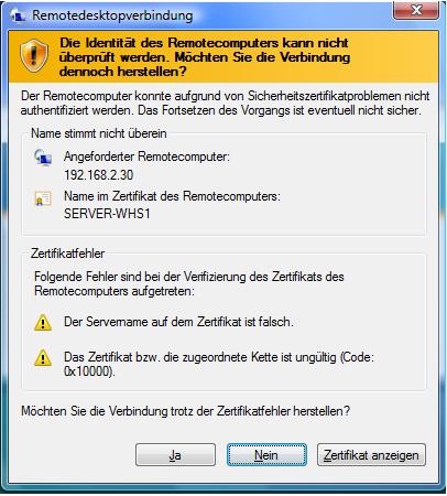

Beim ein Loggen auf den Server per Remote Verbindung, kommt auch seit dem der Fehler (siehe Bild ) auf den Rechner hatte ich vor her auch nicht evtl. Hilft das bei der Problem Lösung
Nachtrag 04.03.2009 7:42 Uhr : Kann das sein das der Fehler nur ausgelöst wurde durch das Recovern?? Weil die IP gleich ist wie vor den Recovern

Re: Connector kann nicht Installiert werden HIELFE
Die letzte Meldung ist normal. Das hierfür verwendete Zertifikat wird ja erst durch den Connector installiert.

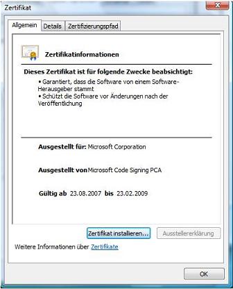

Kannst du mal bitte das machen was ich im letzten Posting geschrieben hatte? (Das war das Anzeigen des Zertifikats der setup.exe, am besten per Screenshot).
Und wenn du jetzt auf Zertifikat anzeigen klickst, wie sieht es da aus?
Mach das bitte auf den Rechnern die nicht gehen,
DarkCola
Beiträge: 25
Registriert: 15. Dez 2008, 22:32
Beitrag von DarkCola »
Dies ist natürlich von dem Rechner wo es nicht läuft.
Ich hoffe dass es helfen kann

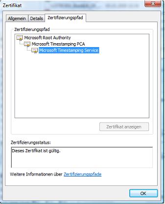

Sorry und jetzt noch den Reiter rechts (Zertifizierungspfad).
DarkCola
Beiträge: 25
SCALEO Home Server WHS 2TB, 1GB Ram
Root Server, Debian, 750 GB, 2 GB

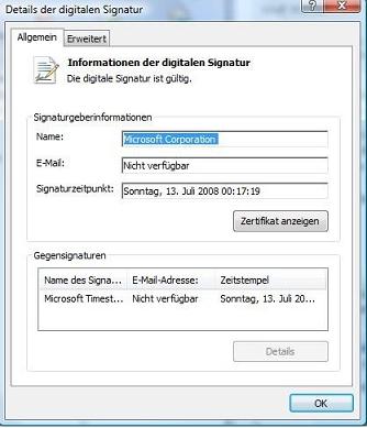

Ok, das Zertifikat sieht gut aus, die Zertifizierungskette ist intakt.
Allerdings scheint es eine Datei im Setup zu geben, mit der dein PC Probleme hat.
Wiederhol doch bitte diese Schritte mit allen Dateien aus dem Verzeichnis \\Server\Software\Home Server Connector
und prüfe die Signaturen nach.
Schau zudem mal bitte in das Ereignisprotokoll (viewtopic.php?f=27&t=1294)
ob dort zum Installationszeitpunkt Warnungen oder Fehler verzeichnet sind (ggf. die Installation nochmals starten).
