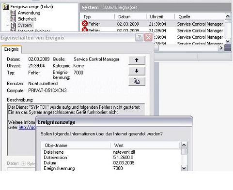

ChristophH
Beiträge: 4
Registriert: 24. Feb 2009, 19:54
Re: Abbruch der Sicherung wegen angeblichem Restart des PC´s
Beitrag von ChristophH »
der Chkdsk für die C: läuft einwandfrei und ohne Fehlermeldung durch (eine weiter Partition habe ich nicht).
Die anschließende Dartensicherung geht trotzdem schief..und das Ereignisprotokoll ist wahrlich erschreckend....s.u.
ChristophH
Error - Ereignisprotokoll.JPG (36.86 KiB) 1487 mal betrachtet
Versuch mal die Event-IDs der ersten paar Fehlermeldungen nach Backupstart zu ermitteln und hier zu posten.
