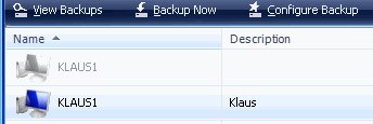

Guten Abend zusammen,
ich musste Heute einen Client neu aufsetzen.
Nach der Installation der Clientsoftware ist diser Client nun mit gleichem Namen doppelt auf dem Server vorhanden.
Backups, die von der ersten Version gemacht wurden stehen für die Zweite nicht zur Verfügung, obwohl ich sie dort gebrauchen könnte.
Gibt es hier eine Lösung? Kann ich die Backups dem neu aufgesetzten Client zuordnen?
Vielen Dank für Eure Hilfe.
Einen schönen Abend,
Gruß Klaus

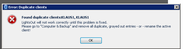

Hi zusammen,
offenbar kann ich von einem Client auf jedes Backup zugreifen.
Hat jemand eine Idee?
Öffne ich in dieser Situation Lights Out, bekomme ich natürlich einen Konflikt angezeigt.....
Gruß Klaus
Der aktive Client mag nicht entfernt werden... Ich bekomme dann die Meldung, dass ich zuerst die Connector Software auf dem Client entfernen soll. Tue ich das, ist natürlich keine Verbindung mehr vorhanden. Installiere ich den Connector erneut, habe ich die gleiche SituationVersuche mal den neu angelegten Client zu entfernen,
Gruß Klaus

Re: Client doppelt auf Server
sehe zwei Möglichkeiten:
1.
ateien die vom alten Clienten behalten werden sollen auf den neuen Clienten wiederherstellen
--> nicht den kompletten Clienten Wiederherstellen sondern nur einzelne Dateien
--> dann alten Clienten löschen - geht ja da nicht aktiv
2.: Neuen Clienten mit dem Backup des Alten überschreiben
--> neuen Clienten wieder löschen - geht dann ja weil alter Client aktiv
Gruß Armin
1.
Gruß Armin

Hi zusammen,
ich habe den "alten doppelten Client" nun umbenannt. Somit stehen die Sicherungen erst einmal weiterhin zur Verfügung.
Dieser Client wurde gerade mit neuer Hardware umgerüstet und macht noch etwas Probleme. Wenn er richtig läuft werde ich die überzählige alte Version samt Sicherungen löschen.
Ich hätte gedacht, dass sich WHS an der Mac Adresse orientiert. Er orientiert sich aber an dem "Namen des Rechners im Netzwerk".
Vielen Dank und einen schönen Abend.
Gruß Klaus
