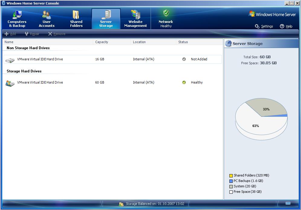

Autsch das tut weh was du da schreibst^^ Da hat sich MS was ausgedacht. Na dann muss man wohl grosse HDD's nehmen.Auch speichert der WHS die Daten ja zuerst auf dem ersten Laufwerk und verteilt sie von dort dann weiter auf die anderen Festplatten welche sich noch im Pool befinden. Kopiert man nun zu schnell zu viele Daten auf den WHS füllt sich natürlich dieses erste Laufwerk ebenso schnell und sollte es voll sein bricht der Kopiervorgang ab. Hast Du Folder Duplication aktiviert, aber "nur" zwei Festplatten, so nutzt er die erste ja auch zur Sicherung und der Speicherplatz verringert sich somit noch schneller.
Apropo Pool sehe dir mal den Screenshot an Da wäre die erste Festplatte gar nicht drin.

Ja, mhh, was möchtest Du damit jetzt sagen? Das meine Satzkonstruktion mangelhaft war?!
So wie die Konsole es auf deinem Screenshot darstellt ist
das Laufwerk mit 16gb allerdings nicht das Systemlaufwerk und natürlich nicht in den Pool eingebunden. Das steht ja auch drüber... ...was möchtest Du damit aussagen?

Nein überhaupt nicht. Da hast du mich falsch verstanden. Ich wollte nur sagen das MS sich da was komisches ausgedacht hat und nur das.lars hat geschrieben:Ja, mhh, was möchtest Du damit jetzt sagen? Das meine Satzkonstruktion mangelhaft war?!
Ups hab das übersehen auf den Bild. *Stell in die Ecke und schämt sich*
