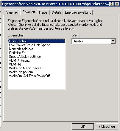

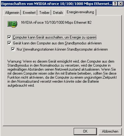

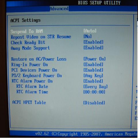

Mein WHS wacht einfach nie auf. Weder per Tastendruck an der Lokalen PS2 Tastatur, noch per WakeUP über WOL, und somit auch nicht per Lightout. Das einzige was ihn aufweckt ist das Drücken des Schalters am Rechner selbst.

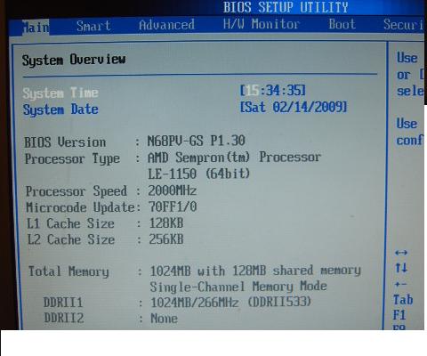

Hab alles Treiber aktualisiert, und sogar das Bios geupdatet. Ich hab mal alle Einstellungen als Bilder angehängt.

Im Bios kannst du RTC Alarm Power on deaktivieren. Ansonsten fährt der Rechner um 0 Uhr hoch.
Beim letzten Screenshot sollte "Wake on Magic Packet" auf enable stehen.
Dann sollte es eigentlich gehen, den Rechner über WOL zu starten.
Für das Starten über Tastatur müsstest du mal im Gerätemanager schauen. Da müsste auch die Tastatur erscheinen und Einstellungsmöglichkeiten wie beim 3. Screenshot haben.

Die letzten 3 WakeUp Funktion stehen auf enable.larry hat geschrieben: Beim letzten Screenshot sollte "Wake on Magic Packet" auf enable stehen.
Ok, hab ich eingestellt, das Aufwecken per Tastatur aus dem Standby funktioniert nun.larry hat geschrieben: Für das Starten über Tastatur müsstest du mal im Gerätemanager schauen. Da müsste auch die Tastatur erscheinen und Einstellungsmöglichkeiten wie beim 3. Screenshot haben.
Aber per WOL immer noch nicht.

»Product Information
Product Type: Motherboard Problem Type: Others
Model Name: N68PV-GS BIOS Version: 1.30
