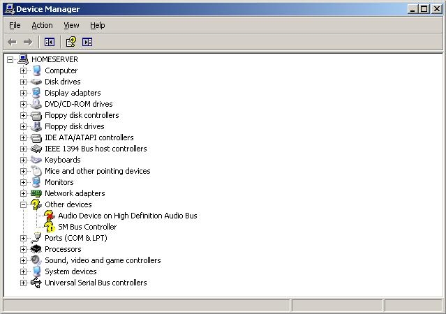

So, da bin ich wieder.
Alle Komponenten sind verbaut. Allerdings hatte ich Probleme beim lesen der Treiber / Utility-CD vom Motherboard. Ich konnte die Menuepunkte für die Installation nicht anklicken. Als ob WHS die Ausführung sperrt. Ich konnte nur in den einzelnen Ordnern die .exe-Dateien starten um somit die Treiber von Hand zu installieren. ( Möchte noch hinzufügen, dass ich das System nicht neu aufgesetzt haben, sondern die Installation mit der neuen Hardware gebootet habe ohne Neuinstallation.)
Der WHS läuft soweit, hat auch schon ein paar Backups gemacht.
Allerdings konnte ich zwei Treiber nicht installieren. Hat jemand eine Idee zu dem angehangenen Screenshot? Ich finde die richtigen Treiber auf den CD nicht. Zum Audiotreiber muss ich sagen, das dieser ursprünglich zweimal gelistet wurde. Nachdem ich den Treiber von Hand installiert hatte ist einer verschwunden, der andere bleibt aber. Ich habe Ihn jetzt erst mal deaktiviert. aber was ist der SM Bus Controller?

wenn du einfach nur das board gewechselt hast ohne den whs neu zu installieren, dann vermute ich mal, das noch die ganzen alten treiber von dem alten board vorhanden sind.
ich könnte mir durchaus vorstellen, das dadurch jetzt diverse treiberkonflikte entstehen weil die alten treiber mit dem neuen board nicht funzen.
wenn sich die alten treiber nicht restlos löschen lassen bzw. fehlerfrei durch die neuen ersetzen lassen, dann würde ich evt. den whs neu installieren.
bin aber auch kein experte. vielleicht hat noch jemand einen besseren ratschlag.

stephan
- Beiträge: 13
- Registriert: 31. Jan 2009, 13:25
Re: Asus A7N8X E Deluxe & WHS Treiberprobleme
Wahrscheinlich hast Du recht. Ich habe hier nur eine Testversion installiert, um zuschauen ob sich die Anschaffung der WHS Software lohnt. Sollte ich die WHS kaufen - und ich könnte es mir durchaus vorstellen, wird das System neu aufgesetzt. Ich habe bisher auch keine wirklichen Probleme bemerkt mit den fehlenden Treibern.

audit5t
- Beiträge: 18
- Registriert: 10. Sep 2008, 21:29
hier vielleicht ein link der einiges erklären könnte viewtopic.php?f=26&t=1134&p=9660&hilit=sbcore.exe#p9660
