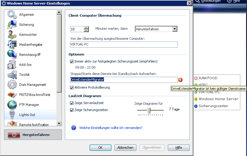

Er meckert mir seit der ersten Installation von LightsOut den Service an, das der Dienstname nicht existiert.
Jetzt hab ich mal im Forum nach dem Dienst gesucht und habe ja schon rausgefunden das dieser Dienst für die
Verteilung zuständig ist.

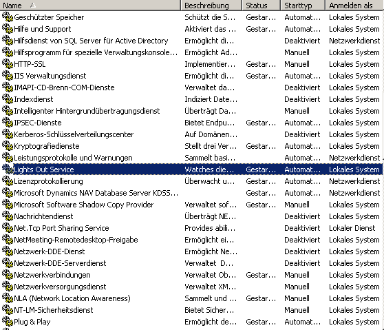

Wahrscheinlich haben dich die verschiedenen Dienstnamen verwirrt:
Der Dienstname DriveExtenderMigrator ist sprachunabhängig,
der Anzeigename Laufwerksextender Migratordienst ist lokalisiert,
und das eigentliche Programm lautet demigrator.exe
Poste doch mal bitte einen Screenshot von den Einstellungen von LightsOut.

Ok, hier mal ein paar Screenshots...
Ich bin ein wenig überfragt.
Dienstübersicht mit Namen "L" Alphabetisch sortiert.
Hier die Fehlermeldung von LightsOut...

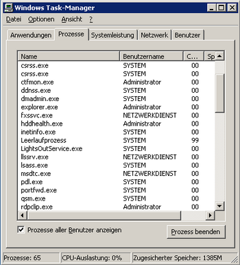

Schau' mal bitte im Task-Manager (Prozesse aller Benutzer anzeigen), da müsste mit dem Benutzer "System" die "demigrator.exe" laufen.
Gruß Werner

Aber leider auch hier kein "demigrator.exe" zu finden. :cry:
Prozesse aller Benutzer "Alphabetisch" sortiert.

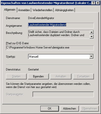

verzeih' die Frage, aber hast du auf "Sys" unter "C:\Programme\Windows Home Server" die "demigrator.exe"?

Die Datei ist vorhanden.
