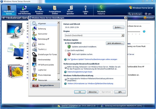

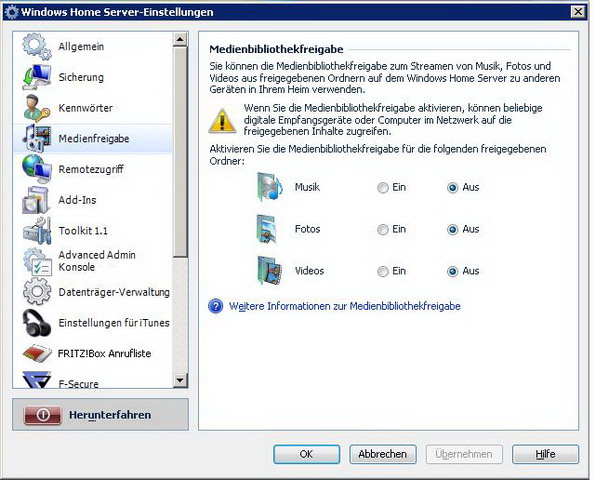

ITU124
- Beiträge: 158
- Registriert: 1. Dez 2008, 20:55
- Wohnort: Fürstenwalde, Germany
Re: Häufig unerträglich langsam (wmccds.exe)
Hallo draw !
In Deinem Screenshot ist mir aufgefallen, dass Dein Assistent (oben rechts) noch gelb leuchtet, dies ist ein Zeichen dafür dass noch nicht alles konfiguriert ist. Denn unter der Kennwörter befindet sich das Feld Medienfreigabe. Hier kannst Du das Medienstreamen ausschalten. Aber ich muss Dir recht geben seit dem letzten Update von HP vom 23.01.2009 läuft der Kasten etwas langsamer als vorher. Ich hoffe Du hast alle Updates die es so gibt auch eingespielt ? Dann sollte er aber auf jeden Fall einigermaßen flott laufen, auf jeden Fall überprüfe mal warum Dein Assistent gelb ist, wie gesagt da ist irgend etwas noch nicht konfiguriert.
Herzliche Grüße
Andreas
