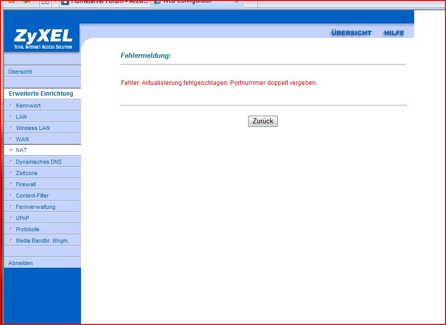

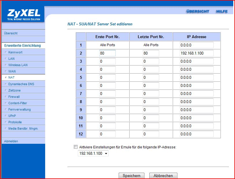

Hier ein paar Screenshots. Habe jetzt auch das Problem dass ich die Portforwardingd nicht speichern kann. Kein Ahnung woher das kommt:
- Hier die Config Seite des Modems/Routers die Anstelle der WHS Seite erscheint: config.jpg
- hier die Seite für die Port Forwardings. (Firewall einstellungen habe ich schon gemacht, auch die anderen beiden Ports lassen sich nicht Forwarden. die 80 steht hier nur exemplarisch...): portforw1
- Hier die Fehlermeldung: portforw2

- - Hier die Fehlermeldung: portforw2

- - hier die Seite für die Port Forwardings. (Firewall einstellungen habe ich schon gemacht): portforw1
- portforw1.JPG (85.5 KiB) 3935 mal betrachtet

Wie die Fehlermeldung sagt, existiert schon ein Portforwarding (wahrscheinlich auf den integrierten Webserver des Modems)
Auf dem ersten Screenshot sieht man im Menü links den Punkt "Fernverwaltung", hast du da schon mal geschaut, ob das vielleicht eingeschaltet ist?
Wenn das aktiviert ist, schalt es aus, dann sollte das Portforwarding auch gehen.
lg Alex
